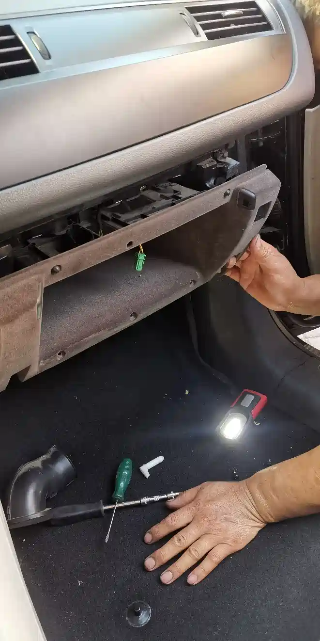

第一步拆手套箱,需要先拆盖子,下面还有三个螺丝
神聋的手套箱设计的超级复杂,里面上方有螺丝不说,手套箱盖子下边缘那也有三颗螺丝,不拆盖子根本看不见。拆手套箱正确流程需要拆下面和侧面护板,然后取下阻力缓冲杆,然后拆前面板,就能看见下面这三颗螺丝了。
左下是副驾空调出风角度调节,左上白色黑色的那是内外循环电机

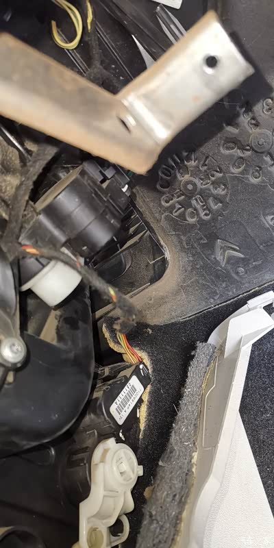

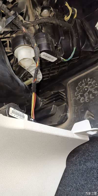

拆掉手套箱,顺着外部进风口,就能看见内外循环的翻板电机。白色的是驱动杆,驱动一个半球样子阀门,来调节内外循环用,有点类似球阀。
拔掉白色连接风道的杆,拧一下,就能取下来电机。电机不是螺丝固定,也不是卡扣,是跟日行灯一样的大螺纹结构。
上面就是内外循环的电机。

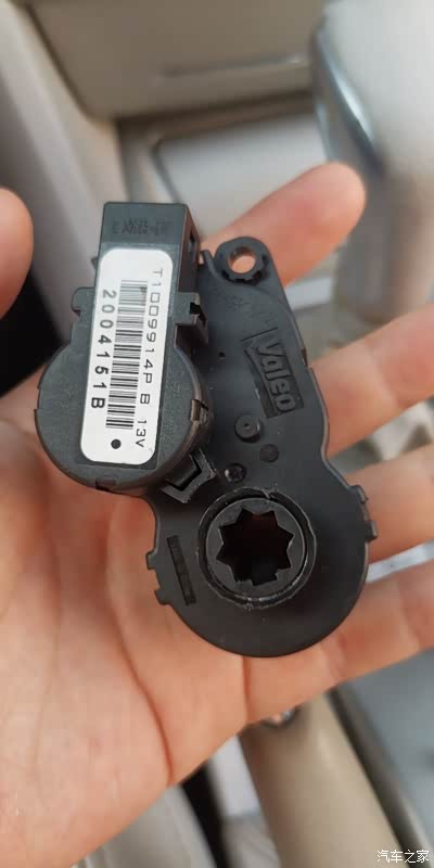

取下来后,是原厂是法雷奥进口版本的,但是润滑脂流出来了,全是灰,就没拍。下面这个是新的,国产法雷奥,马云家几十块一个。进口和国产区别在中间轴心,白色进口黑色国产,其他没区别。不用迷信进口,根据大家发的,进口也是到日子就坏。
国产法雷奥翻板电机

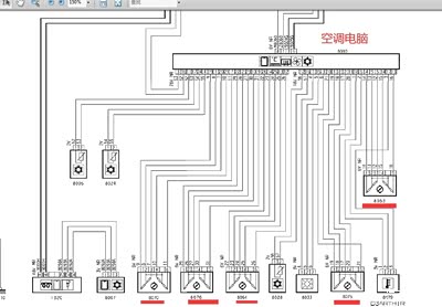

装回去的时候,发现严重问题,怎么按电机都不转。插到上下风道切换插头上,就能转。回去调取维修电路图,发现是直接连接空调面板的电脑的,看电路图,全车一共5个翻板电机,这要都坏了,就麻烦了。大家如果抬中控,一定要一次提前换所有翻板电机,后面单独换抬费劲了。
翻板电机直接连接空调电脑

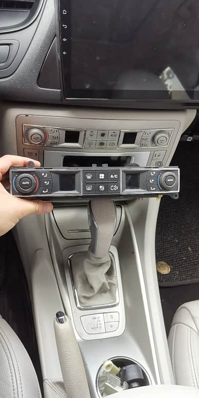

海鲜市场买了两个电脑,一个新一点看起来一点磨损都没有,另外一个伊拉克成色,但是带一个RD45。为啥买两个?因为全新的贵的离谱,还得订货,买两个不可能都是坏的。
其中的一个,清理下跟新的差不多。颜色无所谓,能换面板
