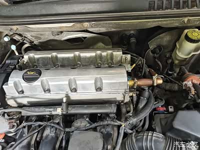

删除 取消推荐 置顶 取消置顶 关闭回复 打开回复 推荐编辑 楼主禁言 移动帖子 重置头像 操作记录 爱国668899 0浏览 · 2024-07-20 05:57· 发布于江苏 哪位兄弟的雪铁龙C5,发动机气门室缸盖,换的是改进款的铝合金的,效果如果?还漏油吗?有改进的告知一下,想升级成铝合金的? 举报 打开汽车之家 阅读体验更好 全部回复 只看楼主 破烂王的法系车 关禁闭 已屏蔽 DS 5 0 理论上是好玩意儿,但是拒车友反馈,加工精度不够,用不了好久还是会漏 2024-07-20 07:10 来自四川 回复 沙发 屏蔽此人 举报 删除 取消删除 禁言 重置头像 梦如人生910 关禁闭 已屏蔽 0 今年元旦刚换的,铝合金打胶,当时修理工推荐咱也没了解,到现在半年7000多公里,还没问题。 2024-07-20 08:15 来自山东 回复 板凳 屏蔽此人 举报 删除 取消删除 禁言 重置头像 成都冠希摄影 关禁闭 已屏蔽 纳瓦拉 0 铝合金不算改进款,废气阀有问题,会喷机油 2024-07-20 11:23 来自四川 回复 地板 屏蔽此人 举报 删除 取消删除 禁言 重置头像 hc7920 关禁闭 已屏蔽 0 江湖传言,还是原厂的好。 2024-07-20 12:33 来自广西 回复 屏蔽此人 举报 删除 取消删除 禁言 重置头像 凌月之心 关禁闭 已屏蔽 0 我换过,进气侧又换回原来的了,废气阀必定出问题。说没有问题的,必然没有怠速检查机油尺废气阀出问题,会导致曲轴油封最终渗漏,还有烧机油 2024-07-20 13:00 来自北京 回复 屏蔽此人 举报 删除 取消删除 禁言 重置头像 大洋nunu 关禁闭 已屏蔽 0 刚刚换铝合金没有一个星期,车辆喘震,从油尺喷机油,下单了气门室盖垫,准备换回原厂的 2024-07-22 11:58 来自中国澳门 回复 屏蔽此人 举报 删除 取消删除 禁言 重置头像 爱国668899 楼主 关禁闭 已屏蔽 高尔夫 0 我从抖音上了解到:这个一定不要更换成铝合金的,因为更换为铝合金的,压力会增高,导致其他部位压力升高后,密封垫漏油。是西瓜换芝麻的行为。 2024-07-22 14:05 来自江苏 回复 举报 删除 取消删除 禁言 重置头像 长长江 关禁闭 已屏蔽 雪铁龙C5 0 我在用,但我改了废弃直排,大多数会嫌麻烦,还是老实换原厂吧。 2024-07-22 14:21 来自河南 回复 屏蔽此人 举报 删除 取消删除 禁言 重置头像 毛驴18 关禁闭 已屏蔽 雪铁龙C5 0 最好换原厂的 2024-07-24 15:59 来自山西 回复 屏蔽此人 举报 删除 取消删除 禁言 重置头像 江上细雨 关禁闭 已屏蔽 雪铁龙C5 0 只要密封好,就不会漏 2024-07-24 21:44 来自北京 回复 屏蔽此人 举报 删除 取消删除 禁言 重置头像 还想在主楼增加内容?点击续写主楼内容 登录 参与更多互动 发表回复 打开App,查看更多评论 首 页 上一页 下一页 末 页 跳 转 取 消 还想在主楼增加内容?点击续写主楼内容 登录 参与更多互动 系统故障 发表回复 图片最多上传9张 微信好友 微信朋友圈 新浪微博 QQ好友 QQ空间 取消 相关推荐 加载中
