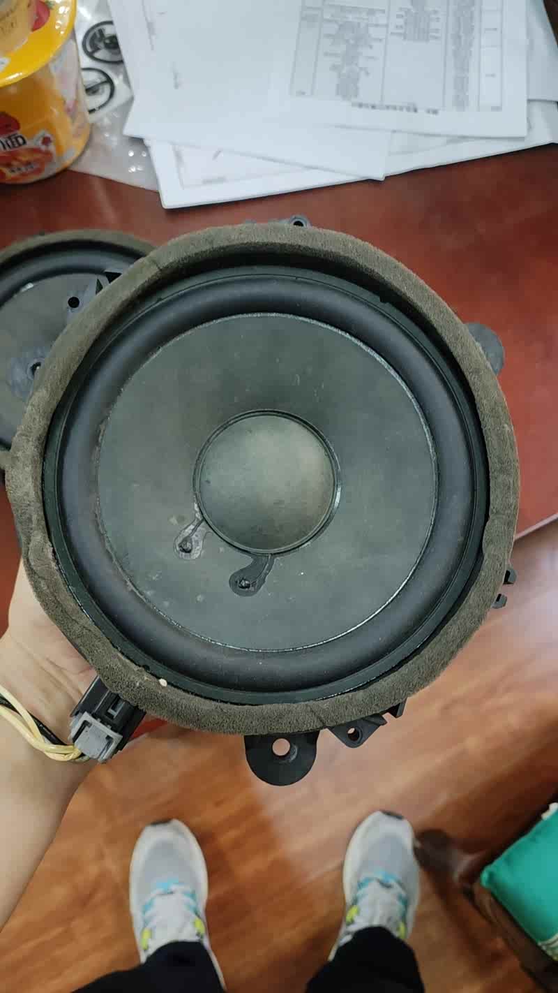

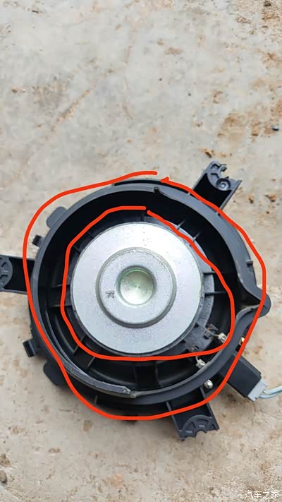

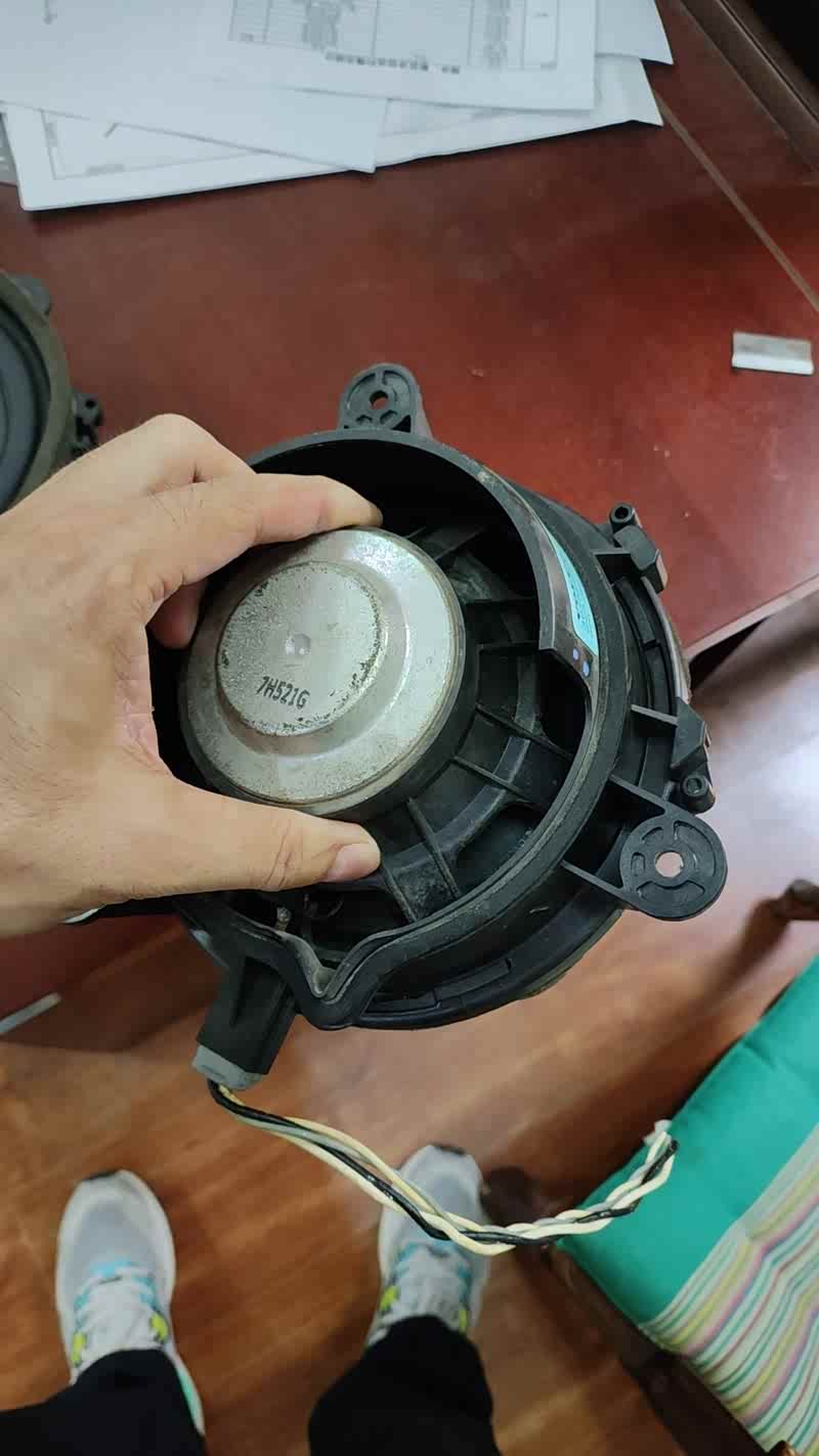

删除 取消推荐 置顶 取消置顶 关闭回复 打开回复 推荐编辑 楼主禁言 移动帖子 重置头像 操作记录 东营车友5678 0浏览 · 2024-07-13 10:41· 发布于山东 买的沃尔沃S40的喇叭,把周边全割掉了,还是太大了,不能完全放到装喇叭的那个空里! 举报 打开汽车之家 阅读体验更好 全部回复 只看楼主 plyx 关禁闭 已屏蔽 0 瞎折腾 2024-07-13 16:40 来自四川 回复 沙发 屏蔽此人 举报 删除 取消删除 禁言 重置头像 成仁仁911 关禁闭 已屏蔽 0 找左口 他也是这款喇叭改的,需要把原车喇叭罩子替换掉 不然放不下 2024-07-13 16:59 来自山东 回复 板凳 屏蔽此人 举报 删除 取消删除 禁言 重置头像 唯壹321 关禁闭 已屏蔽 雪铁龙C5 0 我觉得原车的喇叭也还行啊,当然,我的耳朵对音质不敏感, 2024-07-13 18:20 来自四川 回复 地板 屏蔽此人 举报 删除 取消删除 禁言 重置头像 战龙之吼 关禁闭 已屏蔽 雪铁龙C5 0 你这叫全割掉了?全割掉 2024-07-13 18:39 来自上海 回复 屏蔽此人 举报 删除 取消删除 禁言 重置头像 没钱只能玩老车的中登 关禁闭 已屏蔽 奔驰E级(进口) 0 100%匹配度的喇叭:原车顶配飞利浦95%匹配堵的喇叭:标致607进口拆车JBL喇叭即使是95%匹配度的,也需要把门板后边的隔水板切掉,要不然扭上去喇叭会顶到门板引起共振,原因是就是整个喇叭厚了 2024-07-15 11:45 来自广东 回复 屏蔽此人 举报 删除 取消删除 禁言 重置头像 我寻找世外桃源 关禁闭 已屏蔽 0 我也换了这喇叭,直接御了原底座,在车门上打孔,螺丝固定 2024-07-15 21:03 来自江苏 回复 屏蔽此人 举报 删除 取消删除 禁言 重置头像 Maagii 关禁闭 已屏蔽 雪铁龙C5 0 我也遇到了跟你同样问题,说是xc90低配喇叭,喇叭罩跟你的一模一样,真太难搞,我这个喇叭罩拆的时候耳朵掰断了的,所谓再次利用率不高,耳朵好的没准它就能上,边儿整个切掉太麻烦了,有点崩溃 2024-08-20 13:23 回复 屏蔽此人 举报 删除 取消删除 禁言 重置头像 是悟也是五 关禁闭 已屏蔽 雪铁龙C5 0 我也换了,在网上淘的拆车JBL我的还好只是喇叭太厚了,把门板里面的座子打了个洞就放进去了 2024-08-21 08:50 来自重庆 回复 屏蔽此人 举报 删除 取消删除 禁言 重置头像 济南车友2408846 关禁闭 已屏蔽 0 你这个沃尔沃喇叭装到C5里的吗?我看你照片已经把喇叭圈红的那一圈也锯掉了,圈红的那一圈必须锯掉吗?不搞掉装不上? 05-13 11:04 来自山东 回复 屏蔽此人 举报 删除 取消删除 禁言 重置头像 济南车友2408846 关禁闭 已屏蔽 0 你这个沃尔沃喇叭,是装在雪铁龙C5上了? 05-14 14:01 来自山东 回复 屏蔽此人 举报 删除 取消删除 禁言 重置头像 还想在主楼增加内容?点击续写主楼内容 登录 参与更多互动 发表回复 打开App,查看更多评论 首 页 上一页 下一页 末 页 跳 转 取 消 还想在主楼增加内容?点击续写主楼内容 登录 参与更多互动 系统故障 发表回复 图片最多上传9张 微信好友 微信朋友圈 新浪微博 QQ好友 QQ空间 取消 相关推荐 加载中
