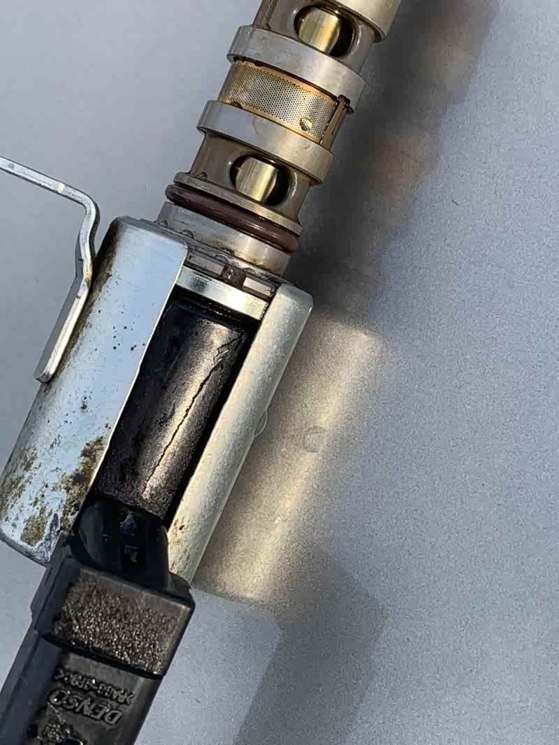

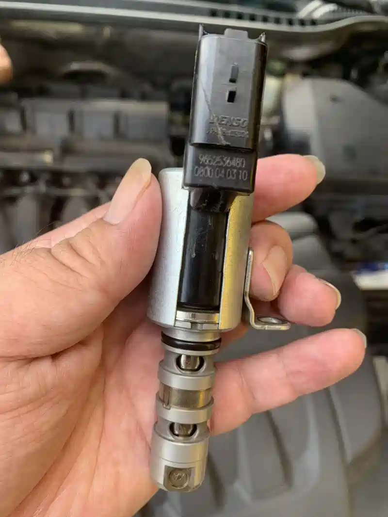

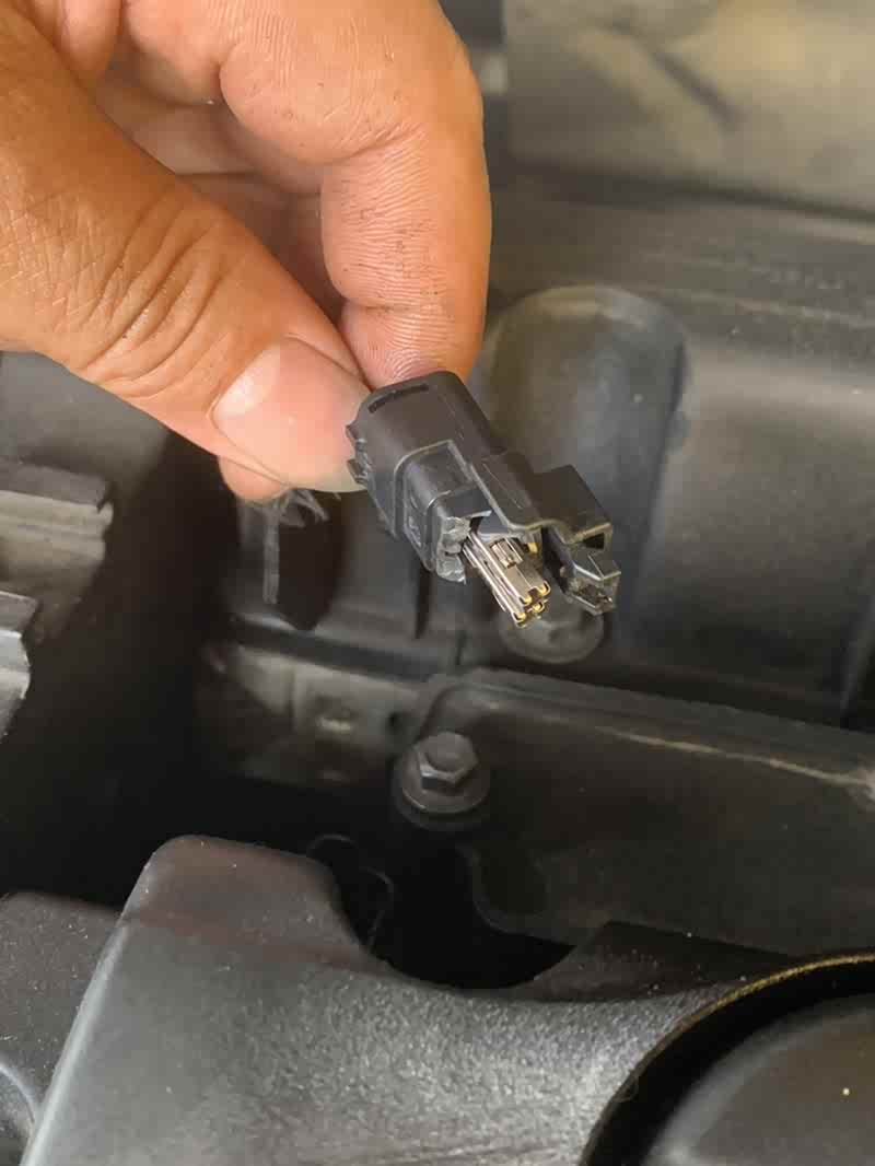

检测故障的时候只有一个,就是电磁阀,后来淘了个二手的应该是原装的,问题是拆了以后才发现插头剩一半了,并非是电磁阀本身的问题,但旧的仔细看确实有很深的裂痕,而不是划痕

温度高老化了。
我的经验: 买个一样的插头用它的外壳,插针继续用原来的

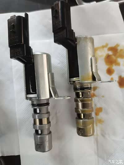

我的原厂的跟你裂痕一个位置,但是不漏油。我买了个副厂的不到一百块,用了一年多了。

这种价格不高的电子产品不主张买二手,好坏看不出来,我去年10月换了一个,本地汽配城法系配件买的,打的电装标,120块

这种电子原件,建议买新的大品牌配件。
