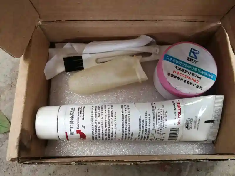

为什么搞这个,因为车辆空档滑行能感觉到不是那么丝滑,有点刹车的感觉,有阻力。
定位销清理干净包括防尘套里的旧油,然后定位销重新上油。刹车片和卡钳用钢丝刷清理干净,刹车片和卡钳有接触的地方都上油,千万别弄到刹车盘和刹车皮上。
换完丝滑如德芙,空档滑行还要带点刹车,否则车速太快,油门变轻一点,不是心理作用,刹车间隙变大,比之前要深踩一点刹车。
2种油
抹的太多了,一半量足够了。
