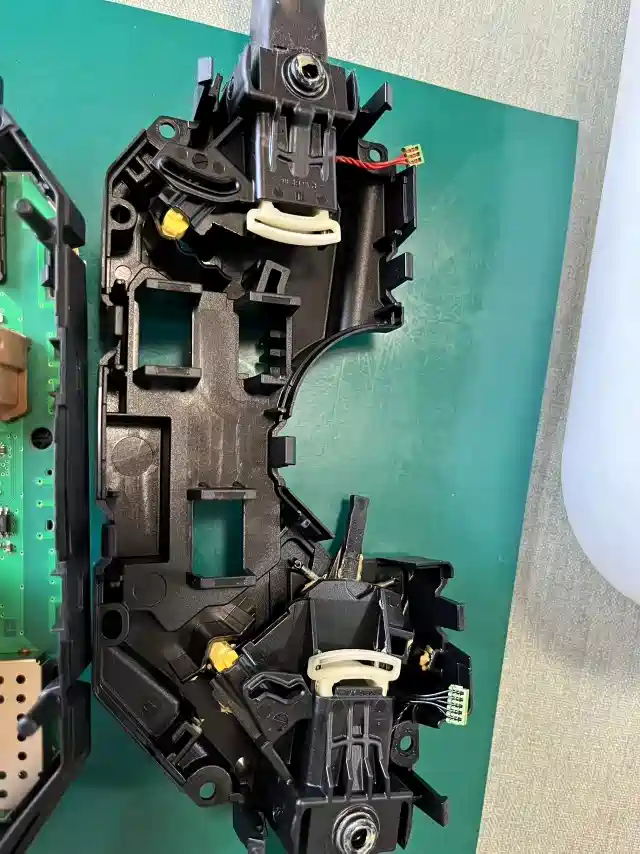

近段时间转向灯时好时坏,能不能点亮看运气,再过一段时间连雨刮都坏了。论坛查教程,于是决定自己修。买来工具,其实也没什么,就一把长十公分以上的T20和一把小一字刀。
拆的时候慢慢来,因为论坛上的教程说得其实很模糊,只能自己摸索。
不算难拆,有点动手能力的都可以。拆下总成,拆开总成外壳,仔细研究一下,其实就是主板上的滑动触片氧化了,划出了几道黑痕,喷点洗板水,然后用棉签擦几下就ok了。然后合回外壳,测试开关,靠!卡住了,应该是里面卡口没对好
。拆开,仔细对好卡口,因为一个开关有两个卡口,很不好搞,耐心,耐心[恐惧],慢慢的居然搞了一个小时
,整得人都浮躁了。
还好总算装好,我觉得难点就在装外壳这里,要耐心。搞好装车,一切正常了。
修复过程总体来说算是比较容易的,又省下几百
。有一点点动手能力的都可以尝试。
