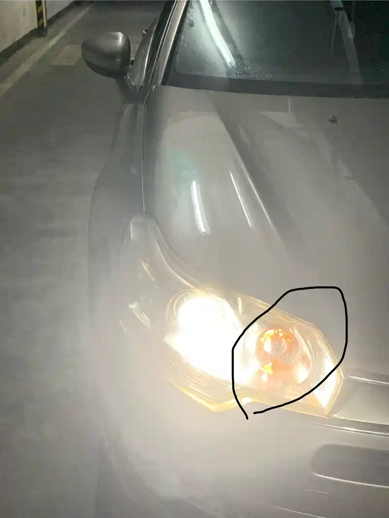

远光灯右边的能亮,左边的不亮

氙气大灯,刚启动右边远光还是有的,但过一会儿再打远光就没有了,专修那边说大概是灯泡坏了,要不然就是芯片坏了,另一家修理厂说大概率是定安器坏了,最后一家修理店总管表示,这是大灯内部的电机坏了要整个大灯更换,我还能相信谁,右后边的示宽灯灯泡还隔几个月就烧掉,请论坛各路大神前来会诊

这大灯是远近光一体的,不可能远光坏近光不坏!你圈出来那个灯,理论上中间是个装饰,边上装有W5W的位置灯,等于你左侧的瞎了~~~

你黑色圈的那个灯就不是远光灯。
这个是远近光一体的氙气灯。变光挡板控制的。

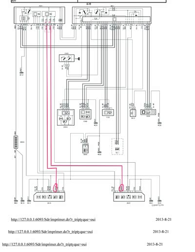

大灯电路,慢慢研究吧
