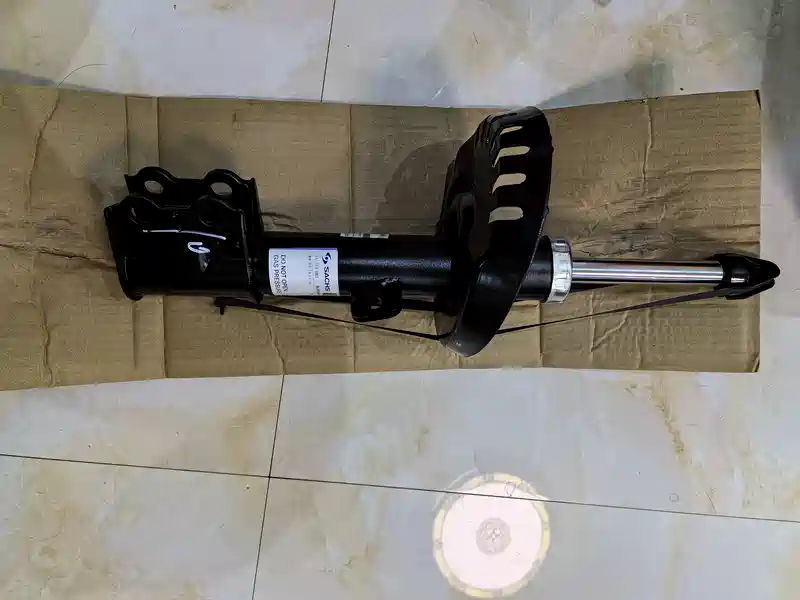

1. 我的雪铁龙C5是2010年的2.3尊贵版,最近发现左前减震器渗油,没法维修,订购了一只左前减震器,萨克斯的,据说是原厂,某宝买的,用料上和原厂有点差距。
