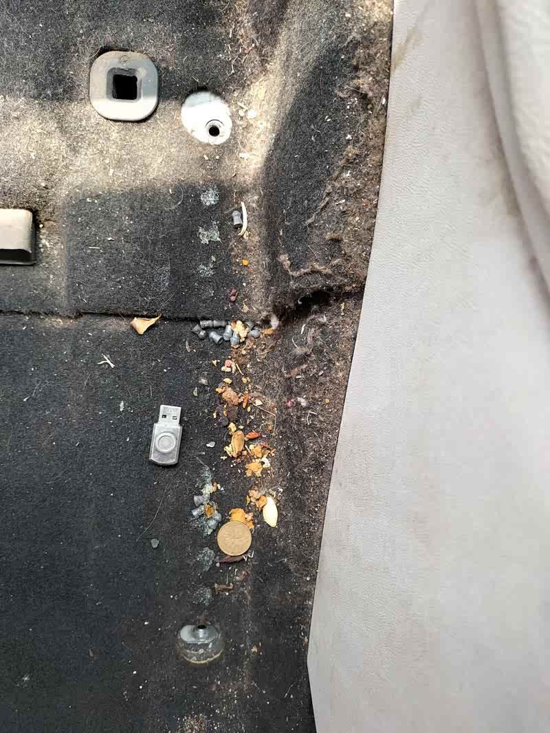

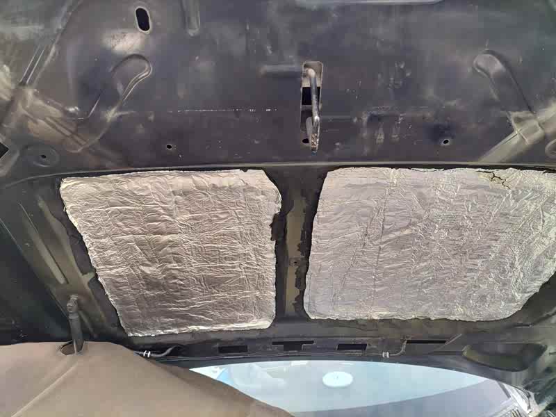

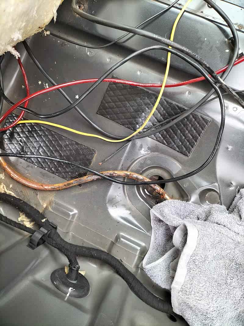

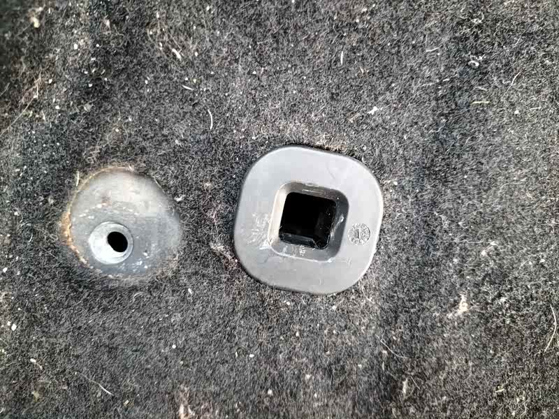

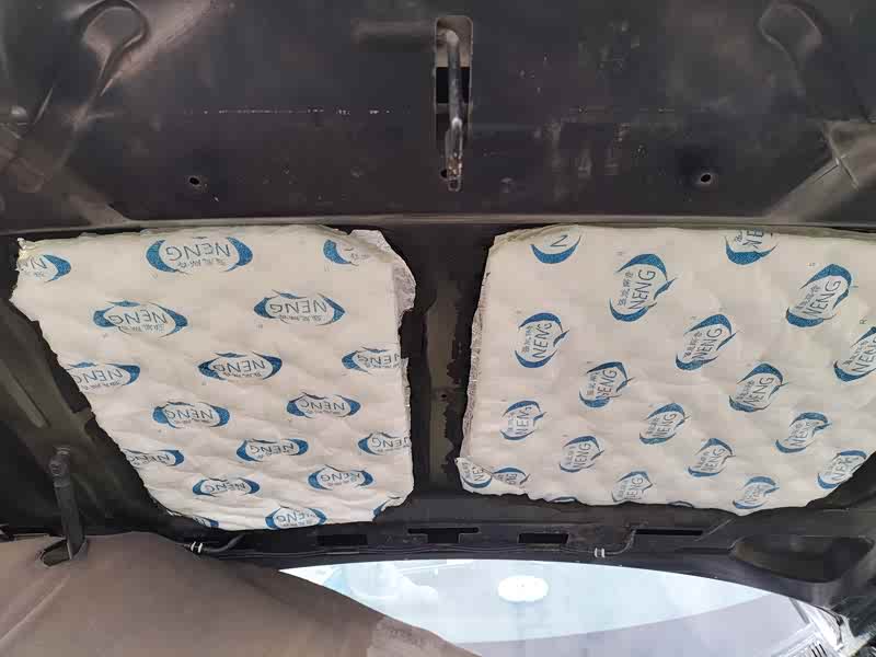

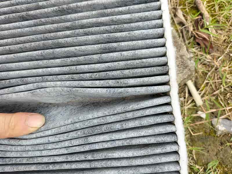

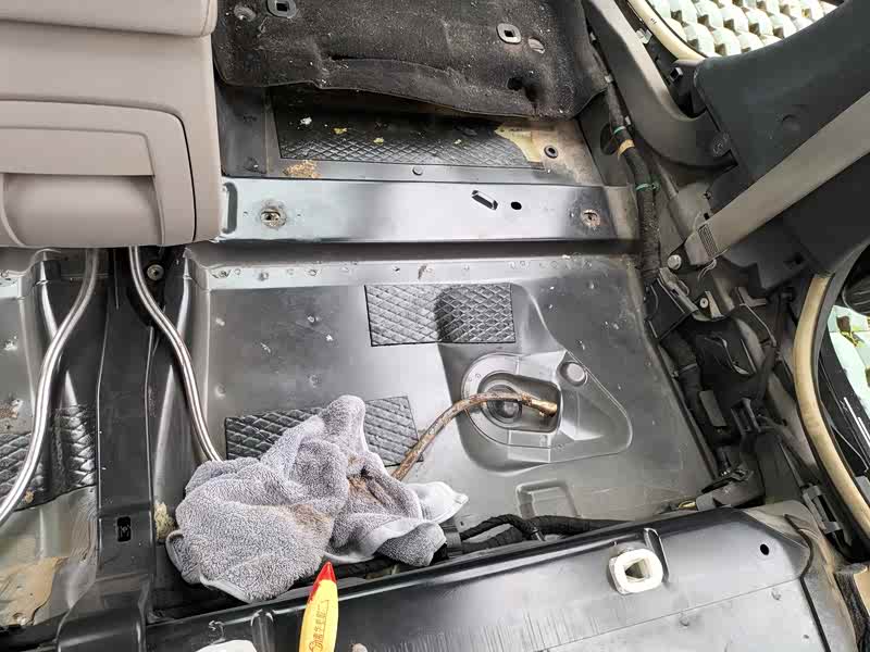

今天上午10点钟就开始做地毯止震隔音,到晚上6点多搞完!整理工具,7点半收垃圾。做地毯隔音要拆前排两个座椅,后排坐垫用力往上拉就开了!还要把两边内门槛拆了才好拿地毯,内门槛和密封条是同一个铁皮的卡扣。注意贴前排止震不要把地毯拿出来,拿出来到时候不好装进去!我是没有拆中控台的,把固定座椅那两个卡扣拆了!翻上去贴止震板,止震板割小块一点分两次贴,这样好操作。顺便看一下空调滤芯脏兮兮的,又上楼去把之前买好的空调滤芯拿下来换了!最后剩下一张隔音棉把机盖做了吸音!这种大能隔音棉真好用比松丸的厚,我机盖去年做了一层止震和一层黑底白色铝箔纸隔音,没什么效果,贴了大能这种隔音棉效果杠杠滴。机盖凹槽已经做了一层止震两层隔音,再加原厂的隔音棉,是四层隔音了!机盖凹槽有点深!你们想做机盖隔音的可以按照我的方法贴真的效果杠杠滴。注意装前排两个座椅前面一边两个黑色固定座椅的卡扣一定要装到位!4个卡脚一定要按下去扣住钣金。后排坐垫位置没有隔音棉了没有贴,后排坐垫装的时候先把安全带插座放进坐垫的孔,然后就看前面的三个卡扣对准用了按下去。

我感觉中央通道也要做,前排不明显,坐后排,开起来后,能隐约感觉到排气中段的声音

兄弟,做完止震隔音,走烂路不平路,是不是车厢声音小很多?我总感觉新车走烂路不平路车身安静是因为止震材料还在发挥作用,老车的止震材料应该几年后就不行了
