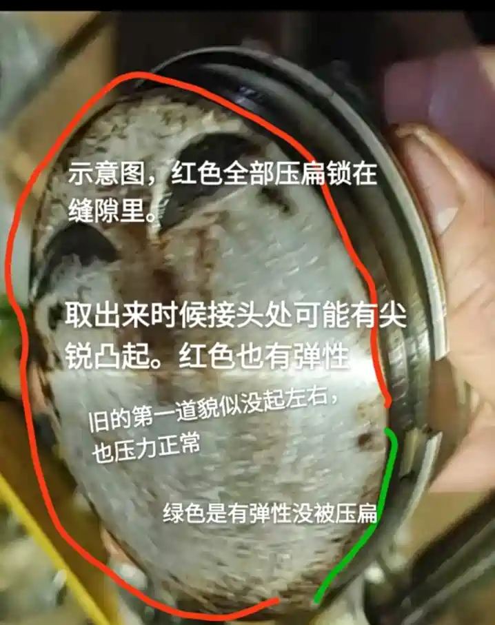

检查新正时皮带,可能是以前人没有锁紧或张紧轮问题,怠速下张紧轮铝合金底座碎了,断正时,花了当时两个拆车发动机价大修,全部最好配件,用了1000公里两个气缸漏气没压力了,发现活塞有一个压扁了,但出于对人信任,,没有马上分解换掉,就自己大修发动机了,恢复后,用了两万公里,一直开着很舒服,直到遇见年检才又拆开修,
这次彻底修和整备新车一样,你让仅仅是尾气的co略大报废,很不公平。
后面除了时间,配件几乎没花钱,连气缸垫都用的旧的(有信心才敢用,买了新的没用)做测试,只有修的好才能用一次性缸垫继续用。
活塞等换回来正确序号(之前熟人把1234认反了,连杆反了,轴瓦有一个反了,)

?如果是请人大修(应该有两万工时,这个自己挣了),和不是真爱,这车缸盖被人修过就融化有麻点,还多处定位孔有碎裂,气门导管。气门油封一千多公里就坏了,
别人定义的废品,反正练手,没想到半路不是修车的车主,有这个悟性和手艺,把这废品救回来了,车况还挺好的,不然早就报废了。
