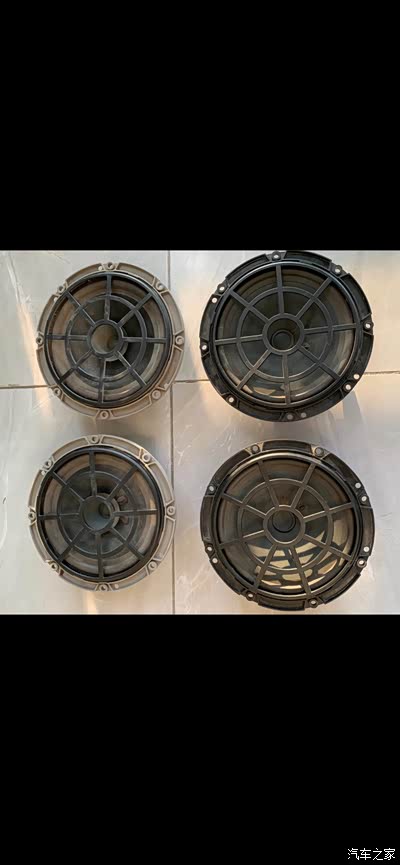

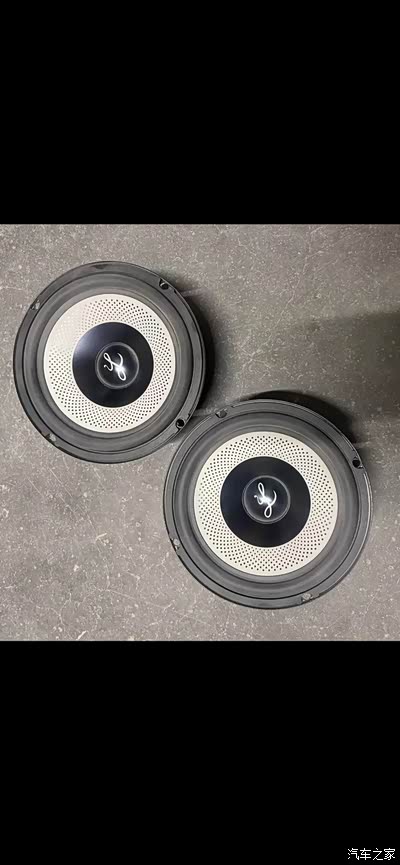

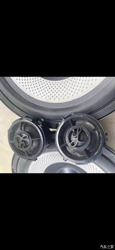

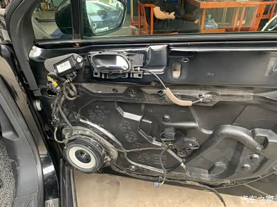

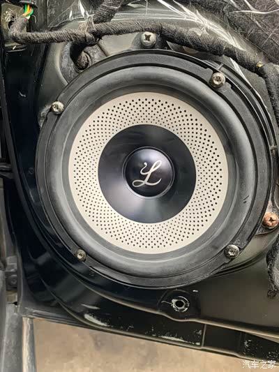

原车的喇叭声音真的是太差了,实在受不了干脆全部换了,前门两个中低音喇叭和仪表台上面的两个高音喇叭用的是揭阳产的大柏林

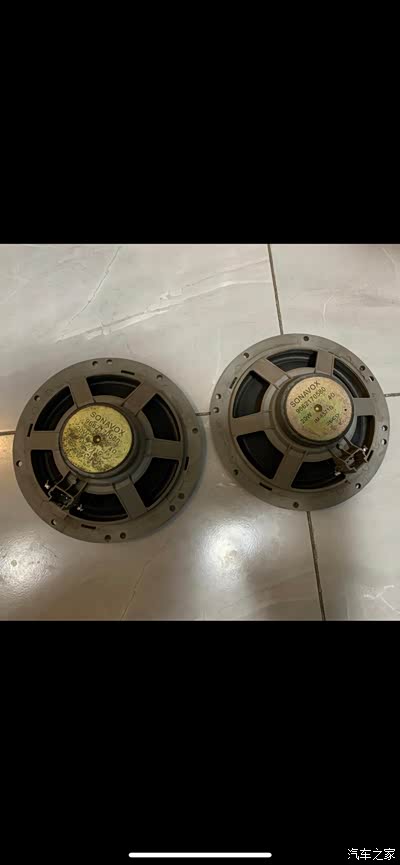

,重量比原车的重一倍,原车苏州上声喇叭的磁铁太小了,怪不得音质差,高音喇叭很难拆,要把里面的底座也拆掉才能把新的喇叭装进去,所以把高音喇叭拆坏了一个,音质也不好,所以就丢掉了,拆门板的照片没有拍,忙不过来

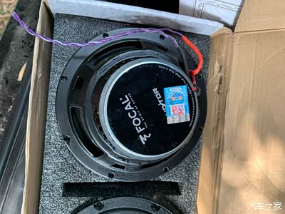

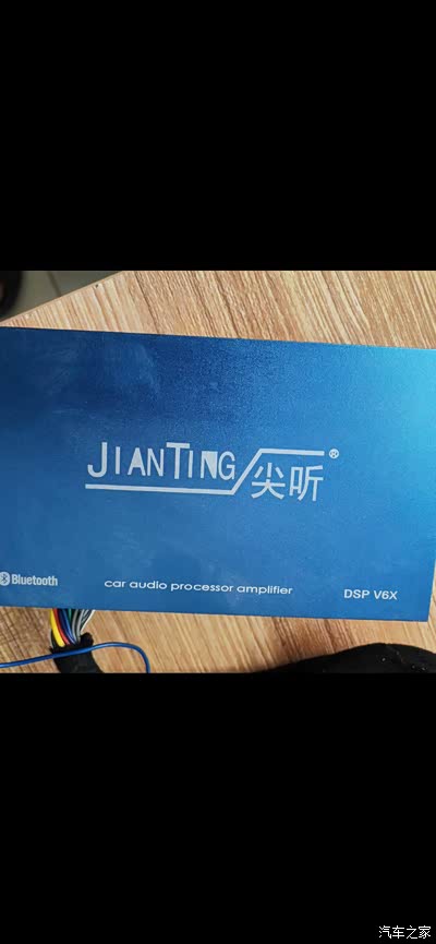

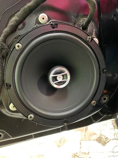

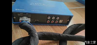

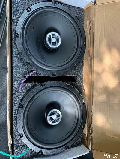

反正步骤也简单,喇叭线买的专用的接口线,直接对插上去就好了。后门两个喇叭是法国劲浪的同轴喇叭,DSP是尖听的,在海鲜市场淘的,人家把车卖了,把喇叭和DSP拆下来了,喇叭查了防伪是正品,如果不加DSP原车带不动,加了DSP效果非常棒!注意前后门喇叭都装有垫圈,门板要用刀加工一下,要不门板扣不上,还是要有动手能力才行的
总之现在的效果比原车的好太多了,全部加一起都不到一千块钱,太值了,不喜欢太重的低音,所以就没有装低音炮,而且装低音炮的话还要装功放,懒得折腾了,就这样听歌就行了!有点乱,凑合着看吧
两个丝膜高音
大柏林
原车的喇叭
苏州上声的
装好了

网上淘的拆车的法国劲浪同轴喇叭
验证过了,正品
装好的
也是网上淘的,人家车卖了
这个够用了
