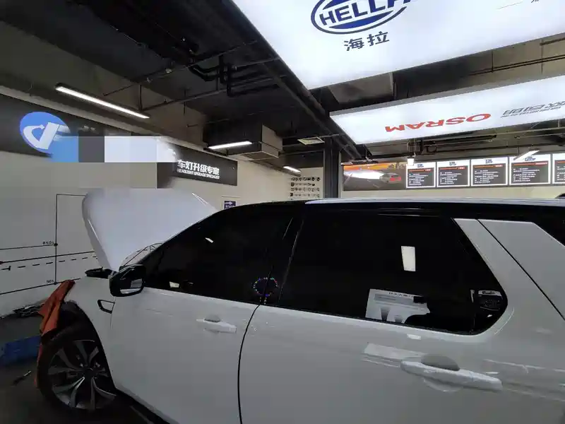

一、经常跑长途,夜路感觉车灯不如以前亮了,主要经常扔太阳底下暴晒。
发现我的胖5一个车灯上面有一块发黄严重,于是做个抛光
老板亲自上阵,一顿抹刮蹭
搞好了一只,干脆两个一起搞。
半成品
完美,晚上跑夜路估计能增亮几分。
