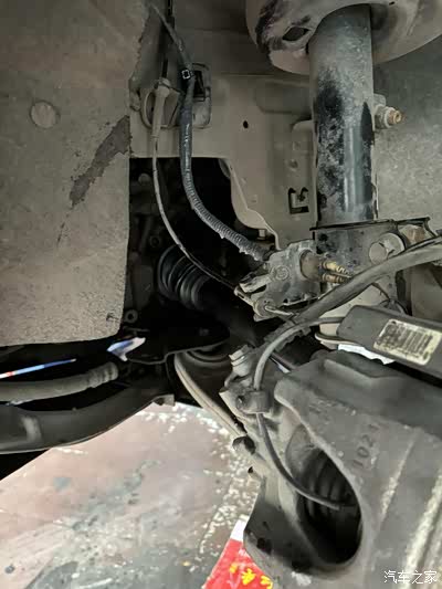

前段时间自己拆开轮毂检查刹车报警线的时候,突然发现左半轴内球笼漏油严重,结合自己急加速地板油车身抖动的毛病,最后初步判断是半轴球笼磨损,在和车友讨论研究后,自己买好左半轴总成,拿去专修更换

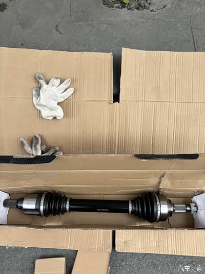

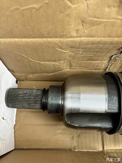

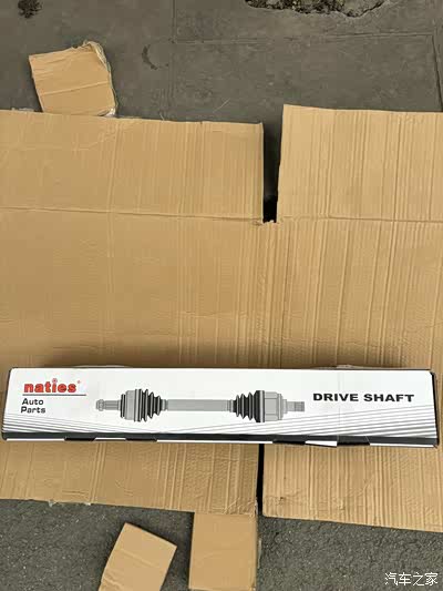

自己买的副厂半轴总成到货,只有原厂纳铁福价格的20%多

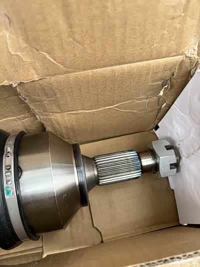

左半轴总成图片

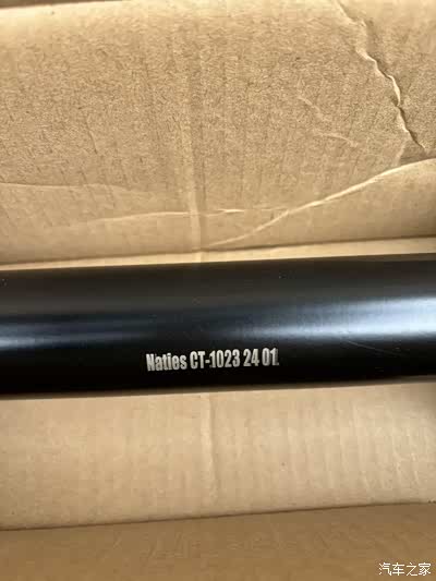

特写,可以看到是naties牌子,今年1月生产
左半轴内花键齿特写,附带密封圈

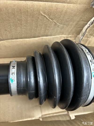

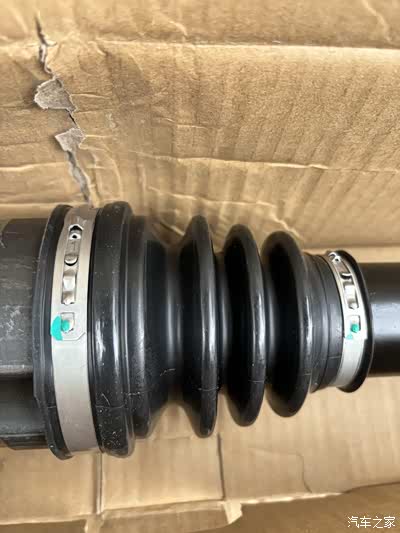

左半轴内球笼特写
左半轴外球笼特写
左半轴外花键齿特写

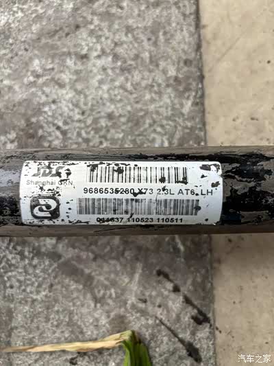

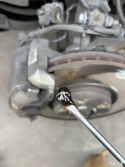

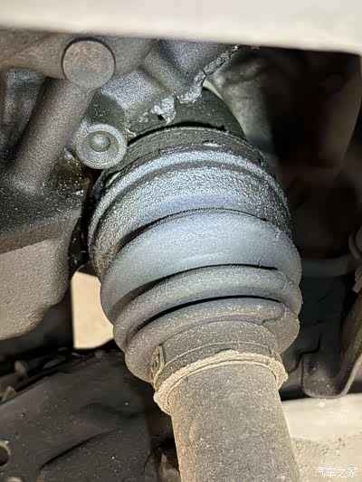

旧的半轴内球笼,虽然没有破,但是油已经漏没了,球笼油甩得到处都是
漏出来的球笼油

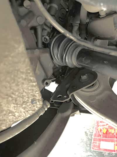

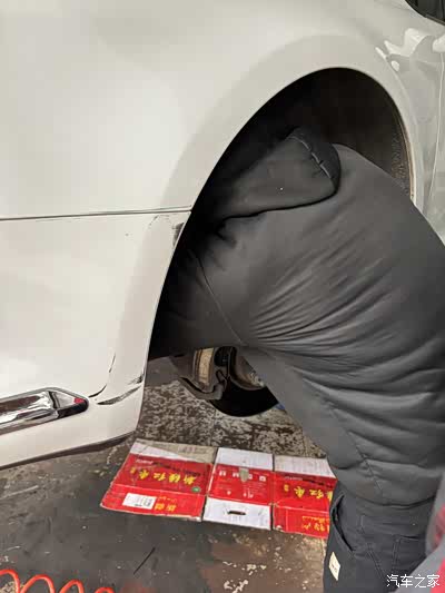

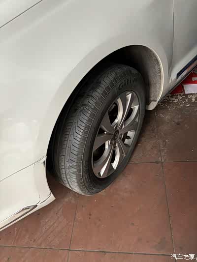

去专修,拆半轴

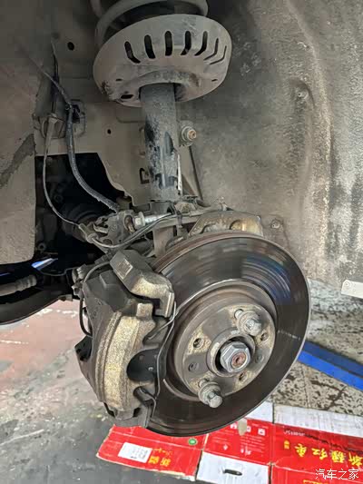

用轮毂螺丝固定住刹车盘

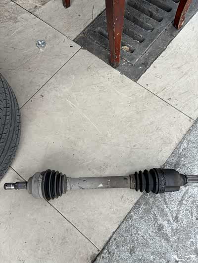

旧的左半轴拆下来,外球笼是正常的,内球笼防尘罩也没破,是卡箍松动导致球笼油甩出,时间久了,内球笼磨损,导致严重松旷
原车半轴,纳铁福,品控是真不行,法系基本都会烂球笼防尘罩

装回轮毂,搞定完工,专修的动作就是快,全程20分钟给搞定了
