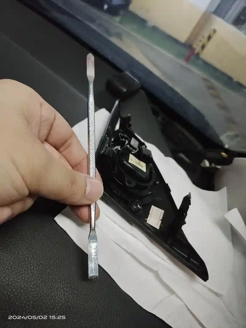

首先需要准备工具,你需要翘棒,之前不知道多大合适买了几个,事实证明只需要买最小最细的就可以。
其次是怎么拆喇叭,一共分两步。
第一步是拆除网罩,位于前挡风玻璃的两侧,如下图所示
:用小撬棒沿着A柱边缘,罩子和A柱结合缝隙处,往上翘,不用担心会翘坏,干就是了

拆出之后会发现有一根音频线连着喇叭和下面,这里要注意,稍微用力捏紧就可以取出来线束,放在一边。
