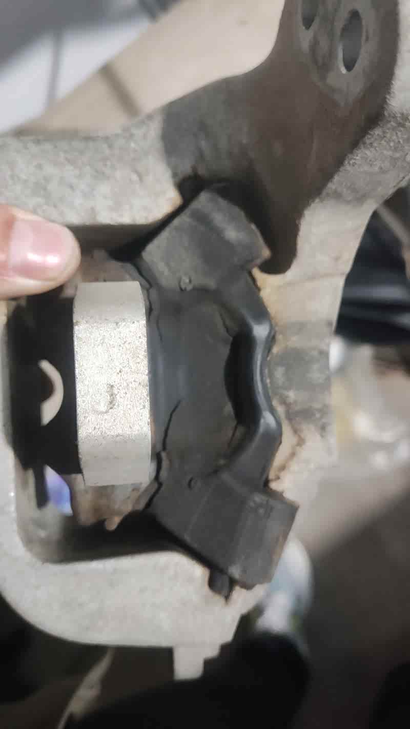

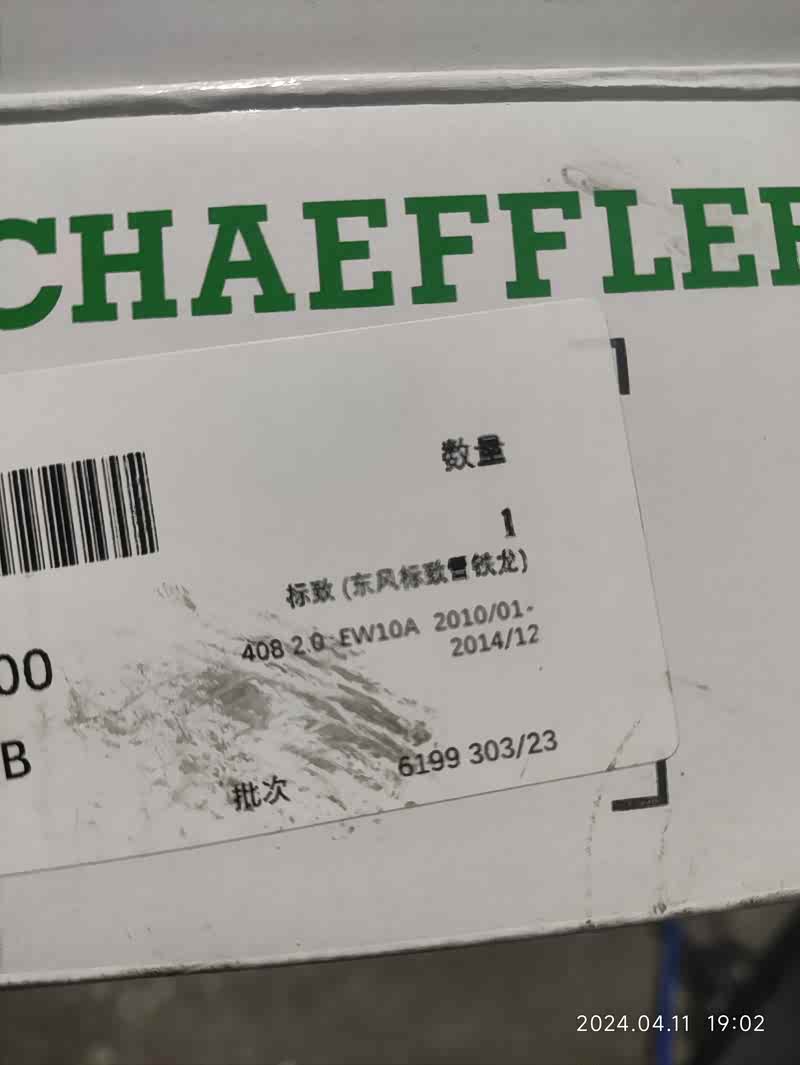

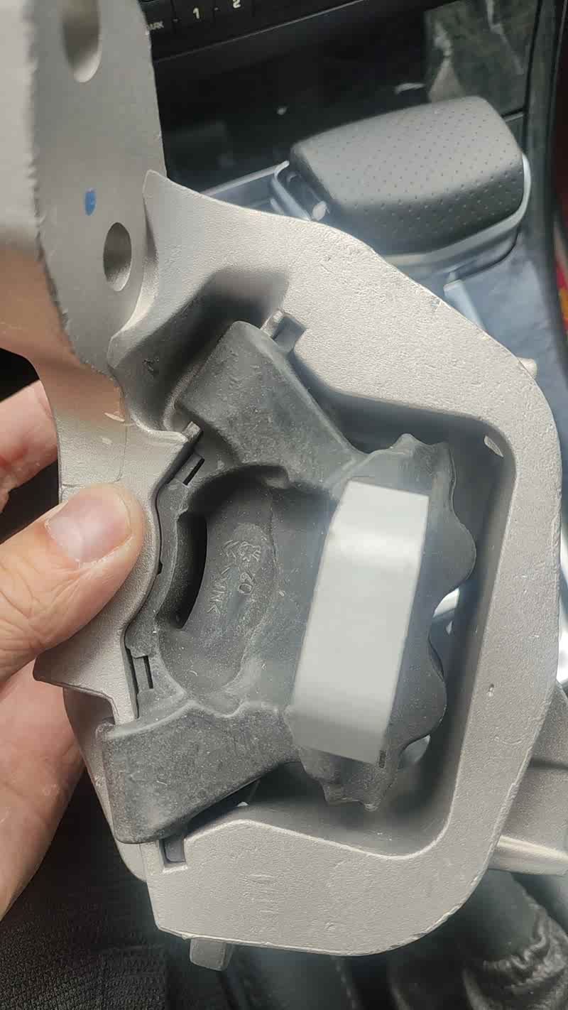

换了正时三件套,变速箱支架。
正时的盒子里全是油,以前气门室盖漏油,所以也不知道盒子里的油是哪里漏的!
换了机脚,震动感觉稍微好一点点,没有那么明显,看原来变速箱支架的虽然裂了,但还起作用,看来这个机脚起的作用没那么大!

舍弗勒正时怎么样?

现在八万三,准备到九万换马牌正时,不知道怎么样。。。

感觉你这个修理店不咋样啊,正时盒子里面有油,大概率是VVT轮密封件了,正时系统拆装一次也不便宜哦。

全车机角都换掉,单独换变速箱的作用不大
