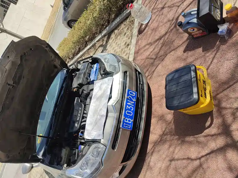

距上次添加活塞环释放剂差不多5000公里了,按照使用说明要换机油滤,收拾仓库找到之前剩的机油大杂烩5升多,索性换一下。
提前用5升的道达尔空桶量出4.5升机油备用,每次都是加这个量。铺上毛巾准备开干
25元买的机油泵,电瓶直连款的,应急电源一冬天没使用,借机放电再充满维护下,送的两根管用了粗的那根。
刚开始流速还可以,通上电就可以喝咖啡了
出油管出现气泡的时候,说明抽的快见底了,这时候停下来换机滤
