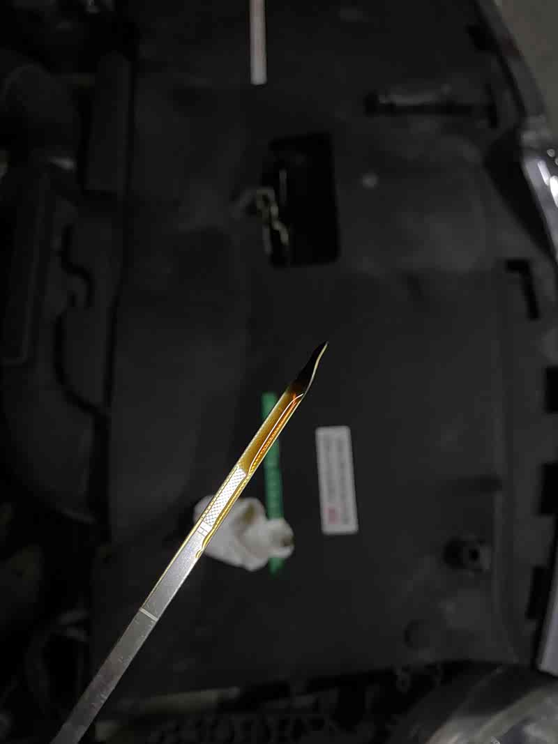

去年八九月份在南京续航修理了烧机油问题。主要就是清理积碳还有用药水释放活塞环。跑了已经有7000km了,机油尺液面在中线左右。还算可以了。续航还是挺不错的,过段时间去换一下机油和变速箱油。

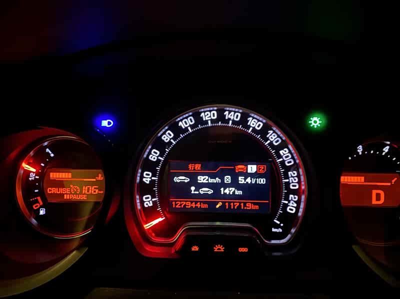

另外附上上周末的高速油耗表现,还行。

第一个周期还可以,主要看后续是烧的越来越多还是一直能保持这样
2024-03-05 19:44 来自河南 回复

雪铁龙C5
建议:
1. 机油用c2 30油。渠道要对。
2. 保养里程还是缩短到5000公里。
3. 每次保养前,用1-2次 神龙出品的燃油添加剂,抑制和清洗燃烧室积碳。
4. 机油内不要使用机油添加剂。
估计可以撑好久到下次烧机油。。
