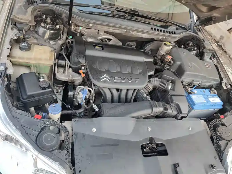

早上想加点玻璃水,从驾驶室能拉开机盖第一道锁,伸手进去准备拨开第二道锁的时候发现拉线脱扣了,怎么拽第二道锁也没反应。
幸亏前几天清洗完机舱之后拍了照片,放大锁扣位置,大概弄清了卡扣结构
这样的,第二道锁需要从左边拽
掀开一条缝,用铁丝捏了个套环
小心套进去,一拽就开了
这几天暂时用这个代替,放在了左大灯上,下单的备件过几天才能到
头已经快坏掉了,该换了
拆下来放好。
