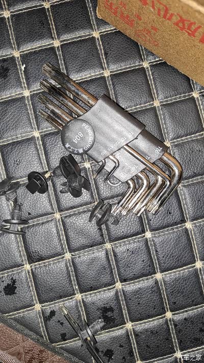

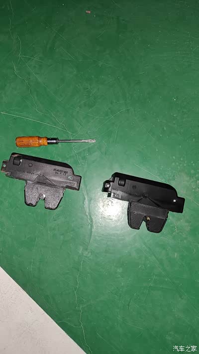

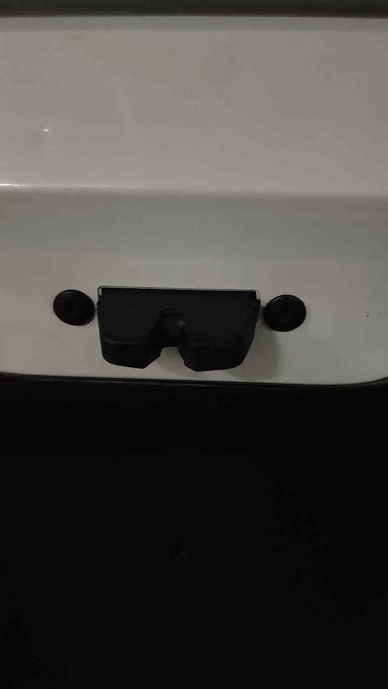

删除 推荐精华 置顶 取消置顶 关闭回复 打开回复 推荐编辑 楼主禁言 移动帖子 重置头像 操作记录 常言道2014 0浏览 · 2024-02-17 12:08· 发布于陕西 你的后备箱好开吗?后备箱开启要用很大力往上抬,都是这样吗? 举报 打开汽车之家 阅读体验更好 全部回复 只看楼主 成都冠希摄影 关禁闭 已屏蔽 纳瓦拉 0 把左右两个气弹簧换了就行,但是换新的有个缺点,就是关的时候需要大力才行 2024-02-17 12:24 来自四川 回复 沙发 屏蔽此人 举报 删除 取消删除 禁言 重置头像 深圳车友0552一5569 关禁闭 已屏蔽 雪铁龙C5 0 典型的气弹簧泄压了,换掉就行。两根大厂品牌件百把块钱吧,物料不贵。但是这个东西非常非常难施工,车身那一端充分体现了法系车的脑回路,就是要用一种跟别人全都不一样的固定方式,反正很难无损施工。个人建议没事别折腾,真的等到完全泄压以后直接来个以改代修整一套电尾门。 2024-02-17 15:00 来自广东 回复 板凳 屏蔽此人 举报 删除 取消删除 禁言 重置头像 常言道2014 楼主 关禁闭 已屏蔽 雪铁龙C5 0 33 块钱,自己搞定,难度系数 2 颗星。用梅花螺丝刀卸下 2 颗螺丝。 2024-02-21 10:45 来自陕西 回复 地板 举报 删除 取消删除 禁言 重置头像 还想在主楼增加内容?点击续写主楼内容 登录 参与更多互动 发表回复 打开App,查看更多评论 首 页 上一页 下一页 末 页 跳 转 取 消 还想在主楼增加内容?点击续写主楼内容 登录 参与更多互动 系统故障 发表回复 图片最多上传9张 微信好友 微信朋友圈 新浪微博 QQ好友 QQ空间 取消 相关推荐 加载中
