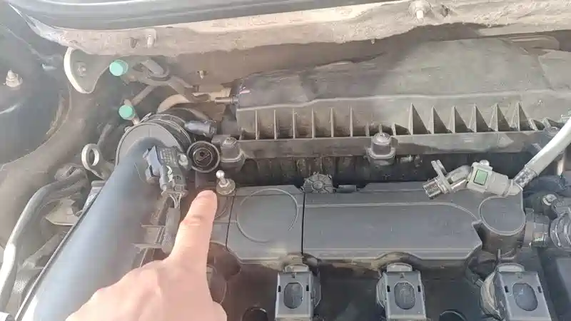

2月9日从哈尔滨出发,大概跑了一百公里。突然车轻微抖动一下。然后发现发动机故障。然后刹车当当硬。刹不住车。对付跑到老家后。由于春节没配件。后姑姑家弟弟来看了一眼。然后让我把刹车真空管接到发动机废气管上。刹车是有了。但是动力好像不太好。但是也够用。初七对付着开回哈尔滨,直接买了一个配件,刹车真空泵235块大洋。换上好了
