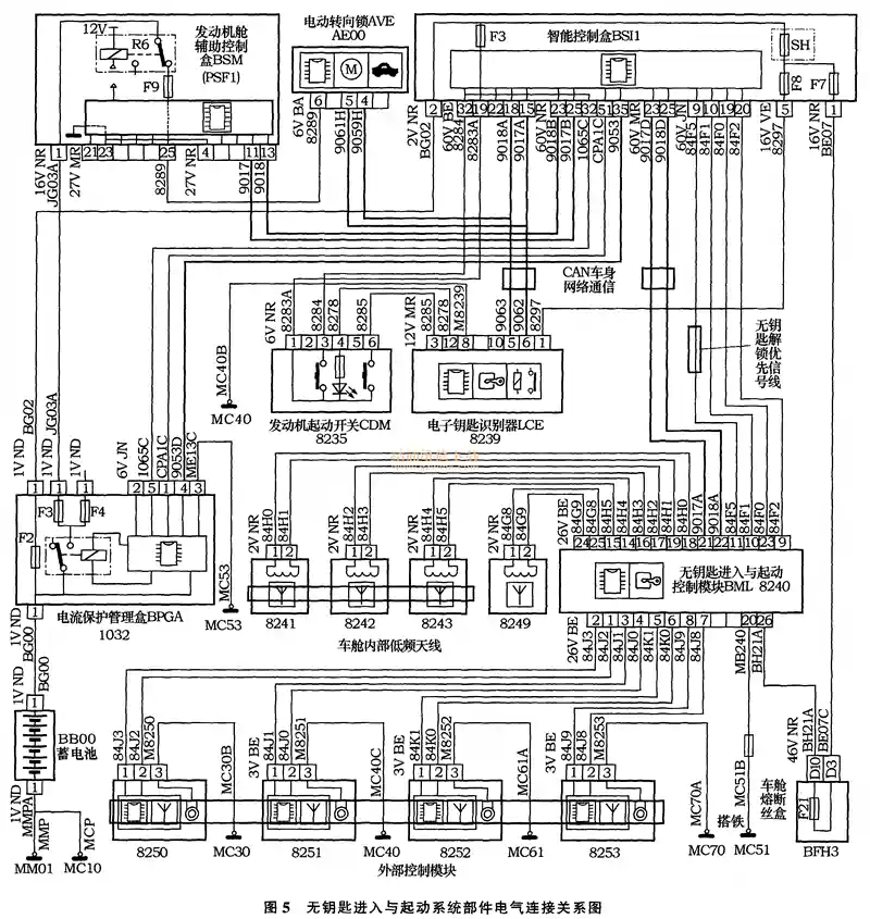

改之前就先研究过老款508顶配的无钥匙进入和一键启动原理,携带电子钥匙的驾驶员靠近车门时,驾驶员侧外部车门把手模块8250内侧传感器能够探测到手存在,并将信息发送到无钥匙进入启动系统模块BML。无钥匙进入与启动系统模块BML收到开门请求后被唤醒。无钥匙进入与启动系统模块BML通过安装位于外部车门把手模块之中的外部低频天线,向车辆两侧车门外长约3m,宽和高约1.6m的区域内存在的电子钥匙IML发送一个125kHz的低频信号,请求确定电子钥匙IML是否存在车辆周围。
但此方案需要安装电子转向锁,电子钥匙识别器,无钥匙进入与启动模块还有若干天线等。且必须按门把手才能实现解锁车门,最后放弃原厂,采用第三方的方案。

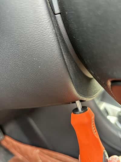

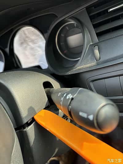

用T20螺丝刀拧开方向盘下面2颗螺丝

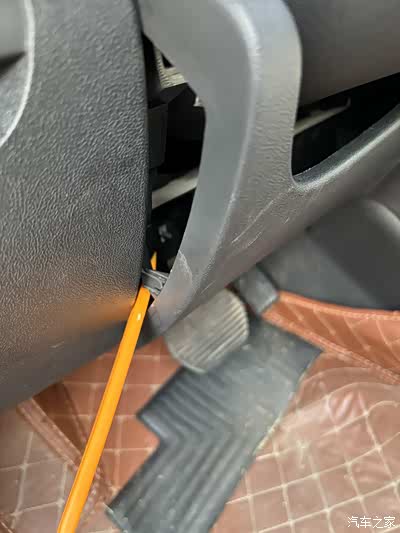

用撬棒拆开方向盘装饰壳
继续撬开装饰壳
装饰壳已经拆下的样子

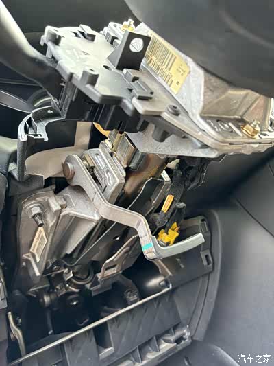

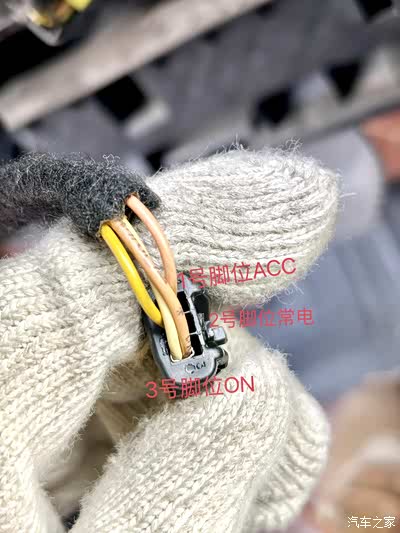

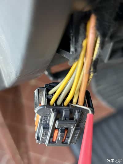

拆下原车机械锁后面的点火线
用试灯测出来点火线脚位定义,1号脚ACC,2号脚常电,3号脚ON

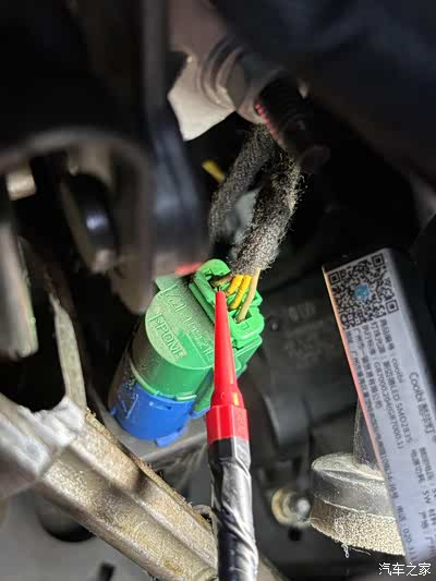

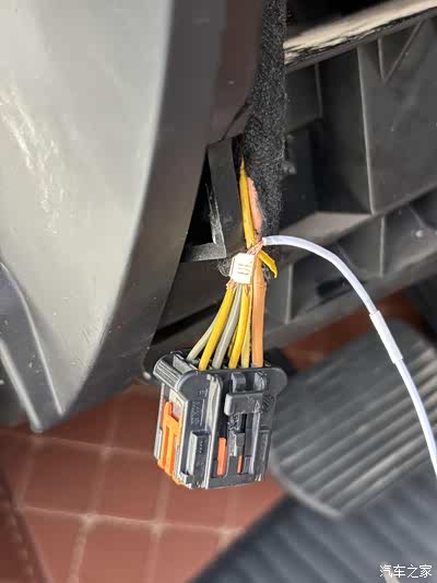

测刹车线脚位,刹车灯开关上面的2号脚位
找到BSI插头那里的开关锁线,图中的3号脚位,法系车比较特别,开锁关锁都是同一根线,通过单线负触发来控制门锁

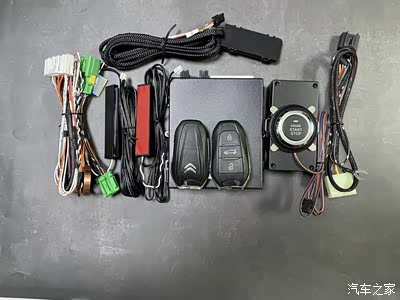

材料到了,包含主机,钥匙回避盒,新的两把钥匙,三根天线,基于RFID实现的无钥匙进入,两根125kHz低频天线,一根13.56MHz高频天线,电源线和钥匙感应线圈

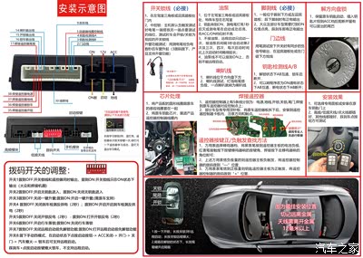

安装原理图

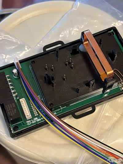

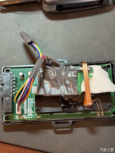

拆开主机控制盒,可以看到用料还行,共13颗继电器,9颗国产HKE汇港继电器,4颗进口TE泰科继电器。主控芯片用的是兆易科技的低功耗微控制器GD32F105RBT6,采用ARM Cortex-M3内核

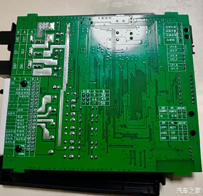

主机主板背面,可以看到接口定义都标注出来,方便后期改装

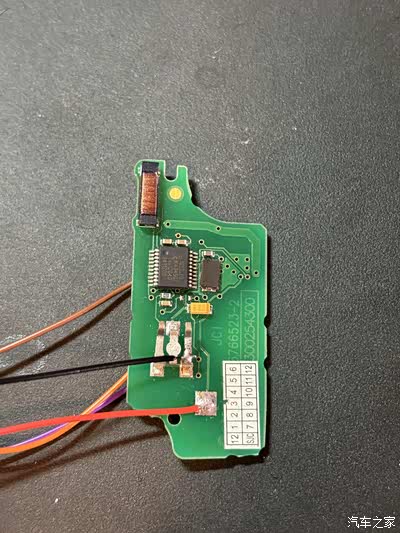

钥匙回避盒,这里有卡板,但是不太稳定,还是焊接稳定,就直接焊接原车钥匙主板

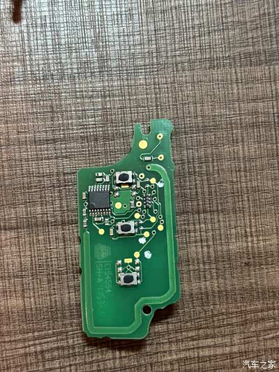

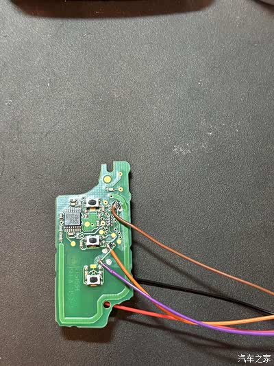

原车钥匙焊接点位,我已经用万用表测量出来,白色圆点最近的三个铜圆点就是开锁 尾箱和关锁
开关锁和尾箱焊接好
电源正负极焊接好
做好绝缘和缓震,放进回避盒,钥匙感应线圈和盒子的线圈要挨着,确保感应灵敏

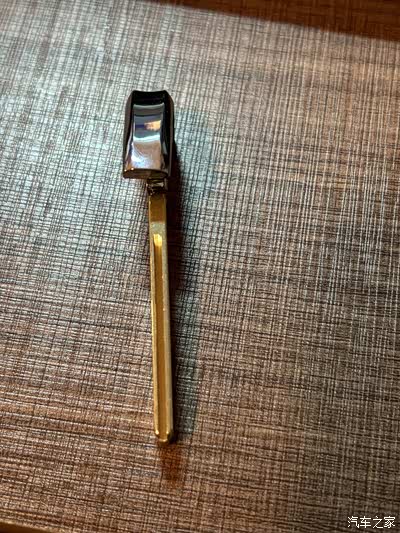

用切割机或者锯条,切断机械钥匙,再插回机械锁,解除方向盘锁

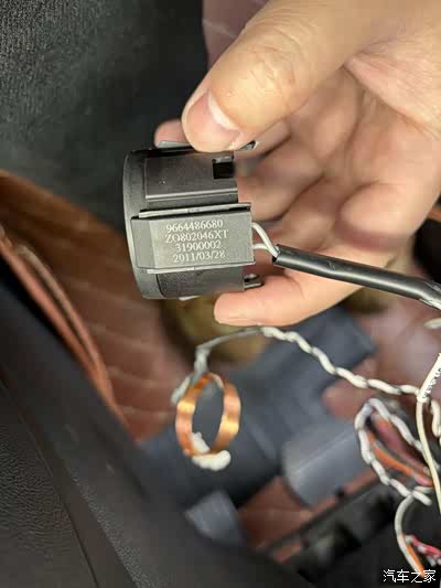

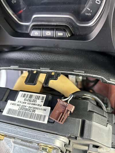

这里需要用到尖头弯镊和小镜子来取出原车钥匙感应线圈插头
插头取下来

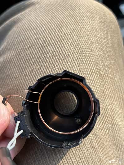

原车钥匙感应线圈,意大利Bitron毕勤的产品

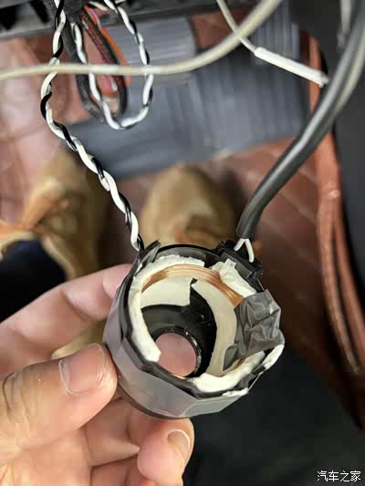

原车钥匙防盗感应线圈拆开的样子
把无钥匙系统的线圈放到原厂钥匙感应线圈里面,注意,此处线圈不能放到最底部,否则点火的时候会报电子防盗系统故障
用泡棉胶固定好线圈,外圈再用电工胶带固定,避免震动将铜线弄断

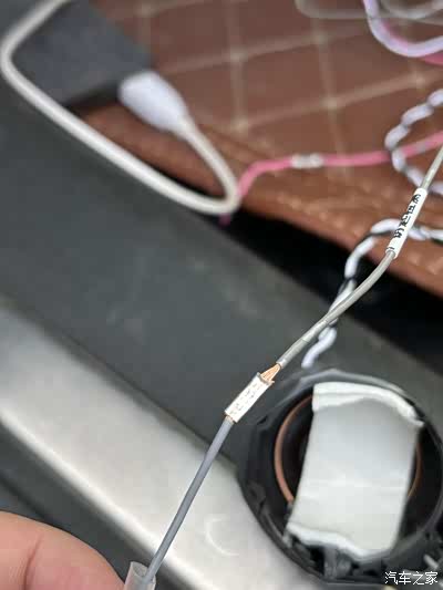

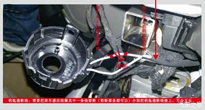

原车钥匙感应线圈,原理就相当于一根导线绕了线圈,两根线剪断其中一根,再接主机的钥匙通断线就行
用直通并线端子,接好主机的钥匙通断感应线,然后钳子压紧,套上热缩管,最后缠电工胶带

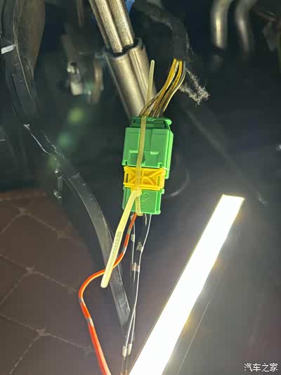

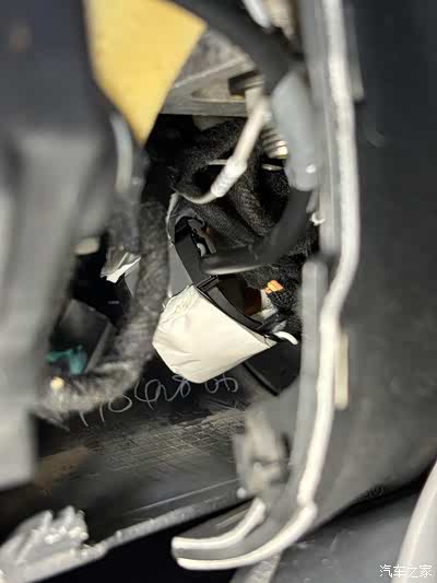

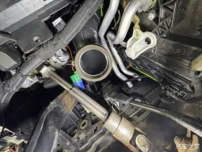

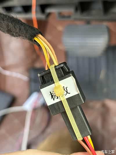

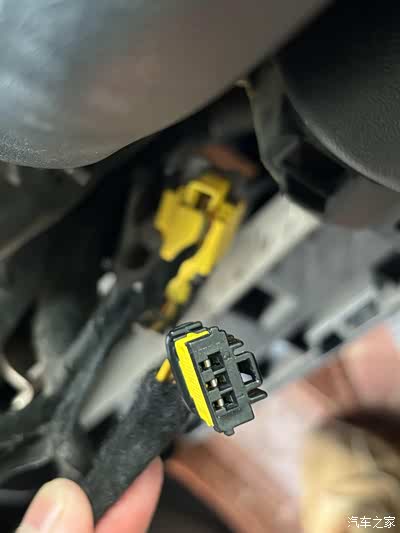

人躺进去,拆下刹车灯开关插头,然后把线束对插,再用扎带绑紧,避免后续松动,橙色线就是刹车感应线
接BSI里面的开关锁线,也用并线端子压紧,再缠电工胶带,绒布胶带
点火线对插,也用扎带卡紧,避免后续松动

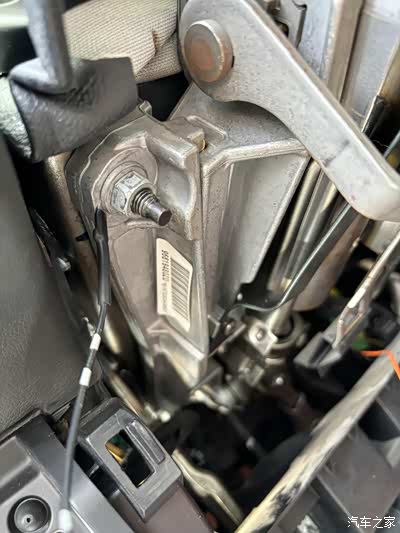

用13mm套筒取下方向盘下螺丝,将搭铁线装上去固定

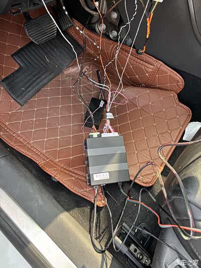

插上所有线束,准备测试
初步测试,点火成功

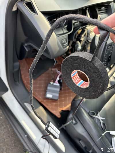

下面开始给天线缠绒布胶带,用的进口德莎,避免异响

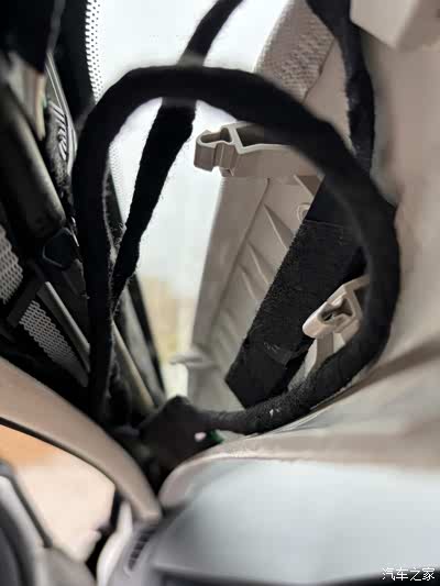

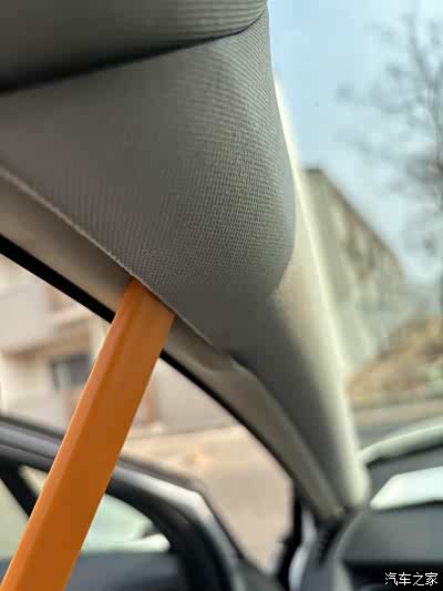

前挡的两根天线就从A柱这里面走线
后档的天线也从边上走线
前挡天线,一根高频一根低频,这里发现有点挡视野,继续调整位置

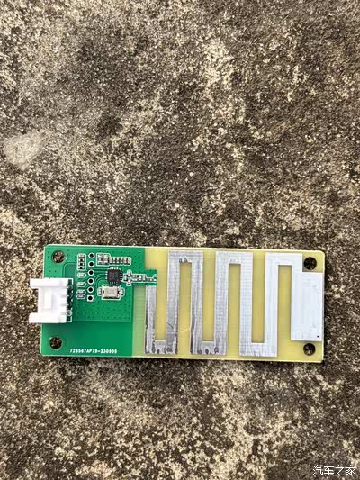

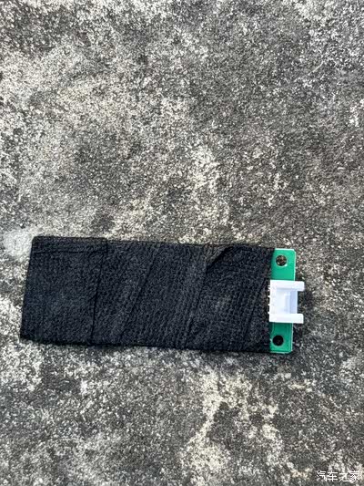

高频天线外壳拆开就是一个电路板
缠上绒布胶带,准备换地方布置

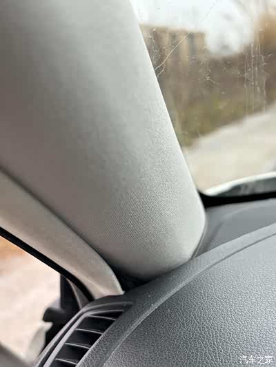

最后通过泡棉胶,固定到A柱内饰塑料壳上,经过测试不影响信号,避开金属12毫米就行
A柱塑料内饰壳装天线就不影响前挡视野
测试几天后一切正常,往回装遇到最困难的地方,就是这个空调出风管,因为人躺着,空间很小,有一个角度,找对了就装进去了,再拧一下就卡紧

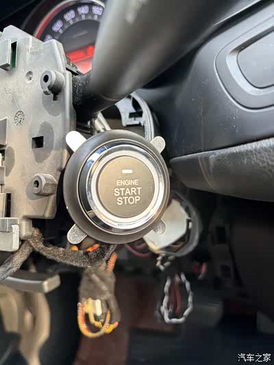

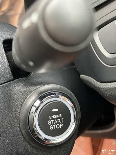

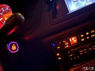

一键启动完工

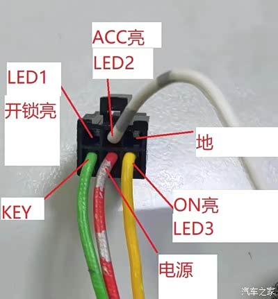

这是一键启动按键的四根线定义,后续按键出问题或者不喜欢款式也可以单独换按键
夜晚背景灯颜色和法系橙色背景灯差不多,挺协调

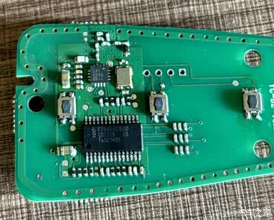

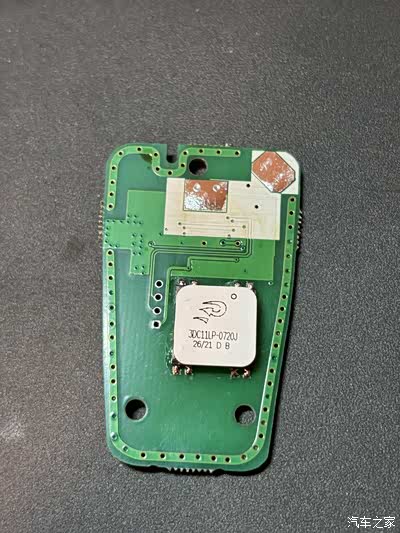

无钥匙进入的钥匙主板,主控芯片用的NXP F7945无钥匙进入芯片
钥匙天线,西班牙PREMO普莱默3DC11LP天线

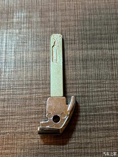

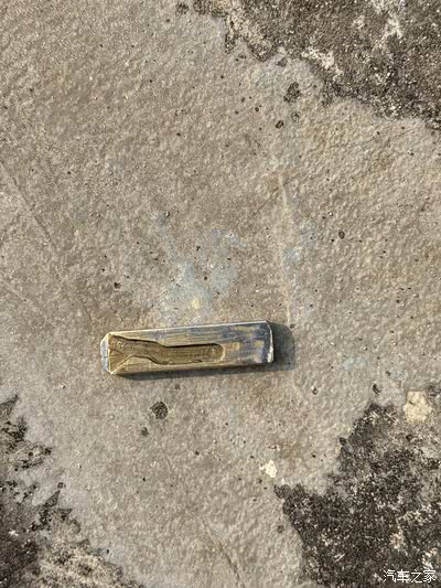

由于配的钥匙胚是侧面带槽的,和C5机械钥匙不匹配,就重新买一个钥匙胚
重新买好机械钥匙胚,拿去外面开齿,5块搞定,这样可以避免遥控钥匙没电,导致打不开车门。再放一个新的CR2032电池在扶手箱备用,确保万无一失![]()
