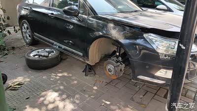

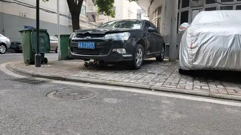

就是这个位置,三只脚站了三个月。
全程一个人干活,图片拍的很少,而且时间跨度三个月,工作忙,只有周末有空抽几个小时搞一点。日期从10月8号停车,还是短袖,蚊子很多,要喷花露水。中间下了一场雪,气温降到-10度,12月下旬气温回升到10度,12月30号点火成功。手机里翻来翻去大概就下面这么多图,拿出来跟大家分享一下吧。
三条腿,哈哈

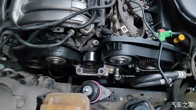

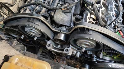

拆正时侧的照片

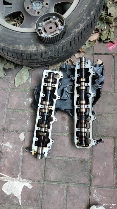

拿走凸轮轴的样子

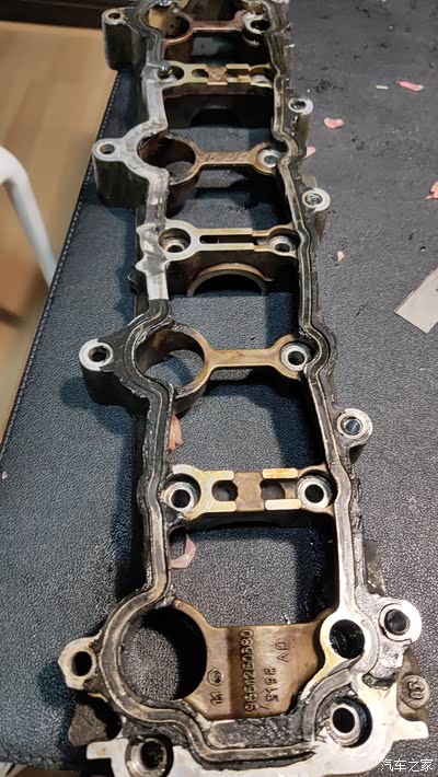

3.0的凸轮轴盖是打胶的,不好拆。而且我这个车貌似有过大修的痕迹。
拆下来的凸轮轴和轴盖
气门室盖打胶的缺点,这个清理很费劲,拿回家慢慢搞

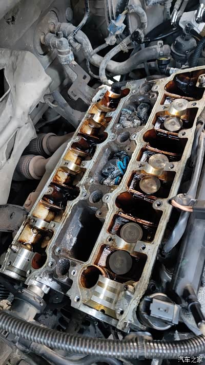

拿走挺杆的样子

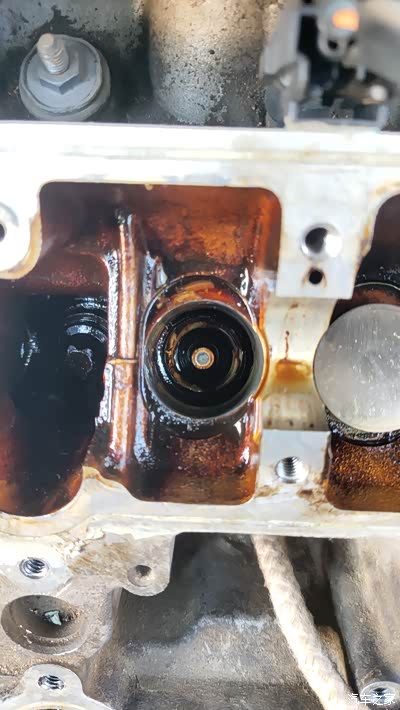

关于免拆换油封,最关键的就是怎么让气门不掉下去,这也是我学习到的关键方法,就是用软绳通过火花塞口子塞进缸内,塞的时候让活塞在下止点,塞满后盘曲轴压紧绳子就可以拆气门弹簧了。可惜一个人操作,没有拍照片。

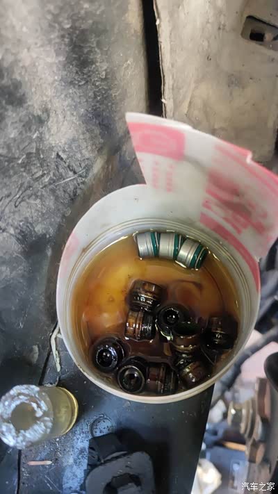

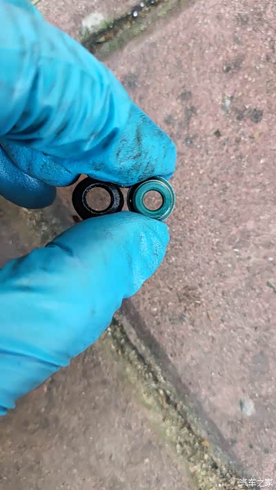

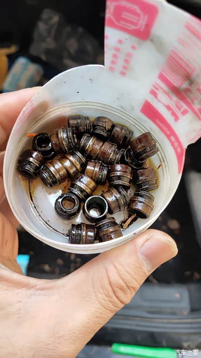

气门油封对比。
停了很久,收车的都注意到了
拿机头水瓶子割的杯子用来泡油封
换下来的油封,拍完照扔垃圾桶了

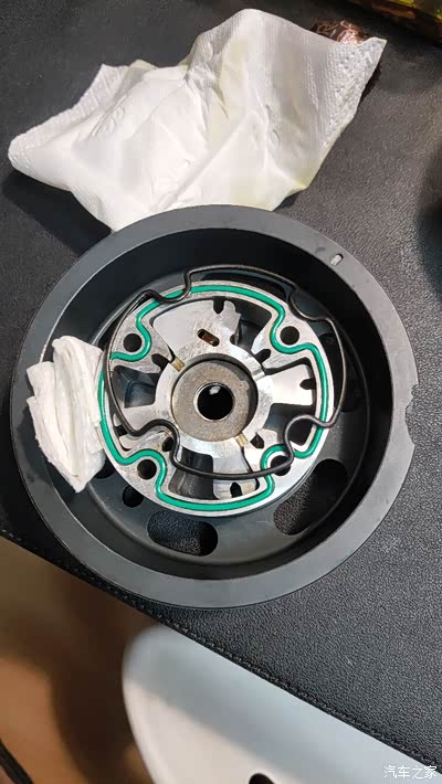

翻新一下VVT轮

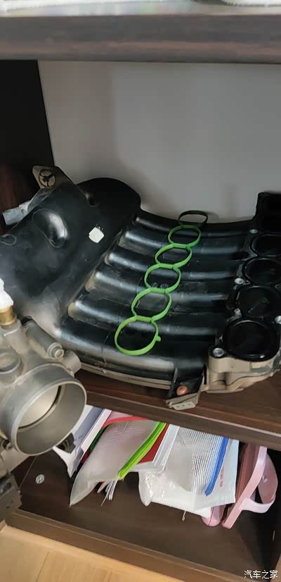

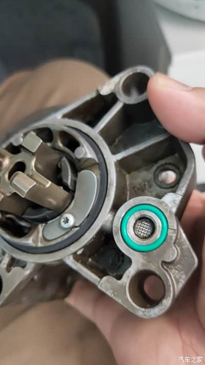

真空泵密封圈更换

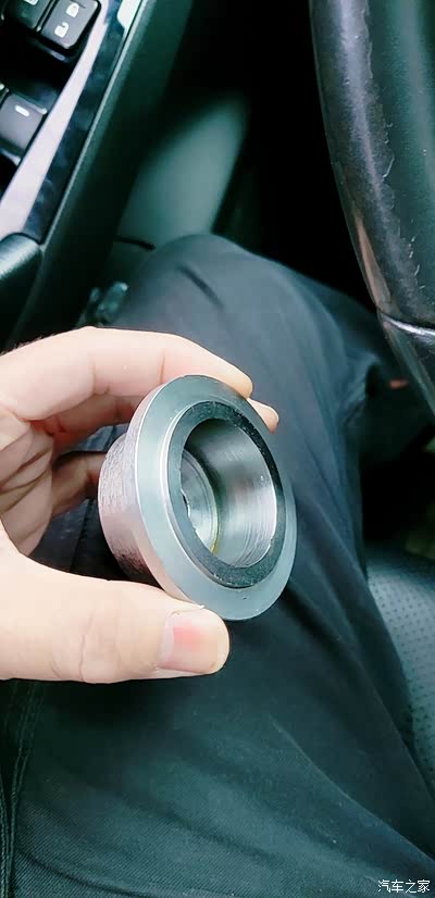

自己设计的凸轮轴油封安装工具
凸轮轴油封工具本来不想做,可是试了几种廉价的方法都不能保证油封平面,保险起见,自己设计了一个。淘宝找厂子打样

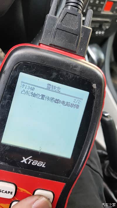

不好,有故障
电瓶放了三个月,拿回家用充电器充过一次电,因为停太久,油轨里的汽油应该都蒸发了,打了三把火成功点着,但是报故障,抖动

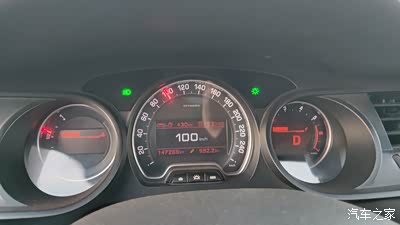

试车最高速度
就抖着让车运行了一会,给电瓶充电。给传感器重新插拔,重新点火,没问题,出去试车。目前开了几天几十公里,还算正常,有些小毛病,但是还算成功。

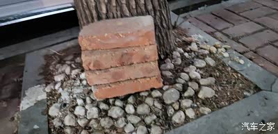

感谢这四块砖,帮我顶了三个月发动机。

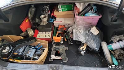

收拾完工具的后备箱供大家参考
