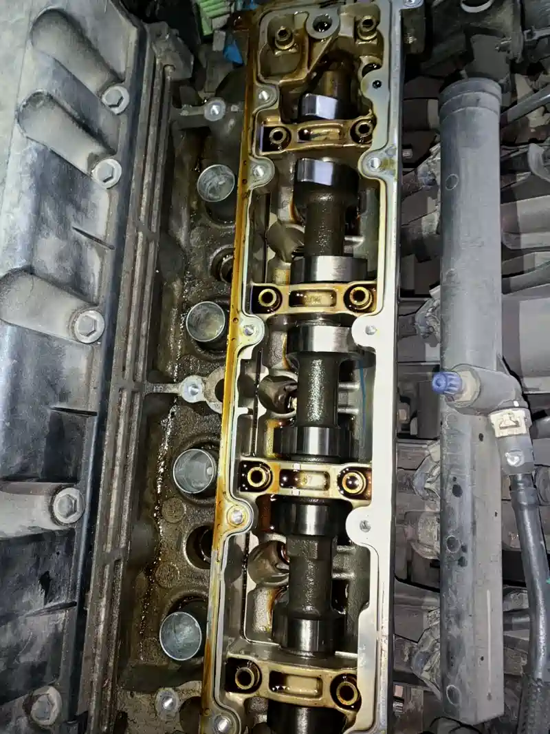

也就今天有空,带着拉肚子的疲惫身躯按大家给的建议更换了气门室盖垫,因为看后面的垫子似乎没漏、自己棘轮扳手的加长杆似乎不太合适、再加上身体有点不舒服,所以只换了前边的垫子。根据大家的建议也总结了几点:
1.冷车更换(停了一晚加半个白天)
2.8mm套筒卸点火线圈(9N拧紧),右边的高压线圈拆掉。
3.10mm套筒按顺序卸气门室盖垫的11个螺丝(5N按顺序预紧、11N按顺序拧紧),右边的废气接头也拔掉。
另:卸完气门室盖垫的螺丝,发现盖子还是很紧,一时不知道怎么弄出来,最后还是大力出奇迹,但是拔出来时有机油滴出来,应该事先铺些东西。
       装垫子的时候发现似乎和盖子贴合得没有原来的紧,后来拧完螺丝发现还挺严实的。
       就这样了,观察一段时间是否还漏,下次要是换后面的,估计就快很多了
前面的盖子取掉后,发现确实是靠近火花塞这边渗油多,特别是9号螺丝那个位置,火花塞附近的槽里都是一滩油。
清理后的样子
换好气门室盖垫,用湿巾和纸巾查了盖子,想用化清剂喷,又不知道行不行
