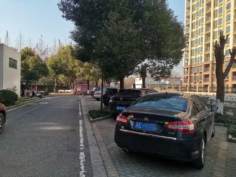

半年来一路折腾总结
1:打火没反应,更换保险丝
2:转向和颠簸有异响,更换助力泵后无果最终机缘巧合发现是转向的胶套送了。
3:机盖打不开,更换长拉线半个月不到又开不了,自己动手拆除前挡塑料件用尼龙扎带固定并打了热熔胶彻底解决。
4:冷车异响特别是冷车加油门,更换机油并加了车仆抗磨损添加剂,效果不错。
5:拆除节气门彻底清洗,顺便进气支管清洗。
6:机头水清洗发动机效果很好。只要不冲电控盒其他大胆冲。
7:某鱼定制皮革漆座椅翻新。
一天不折腾就难受…所幸回报还可以。
