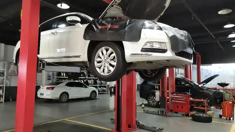

双十一在途虎囤的防冻液,变速箱油,机油,去途虎给它做个保养,顺便做个全身检查。一检查,你看问题不就来了嘛。
发现问题:防冻液渗漏,确认是水泵问题。机油油底壳螺丝滑丝,轻微渗油。正时皮带背面轻微裂纹。有问题解决问题,皮带我看了,起码还能再跑三万公里,准备双十一再换吧。

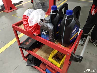

就换了一个变速箱油

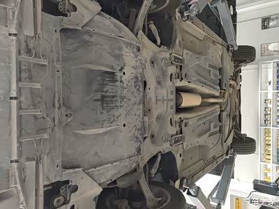

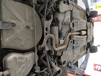

底盘检查,整体还是不错的。
C5底盘看着就很有安全感
