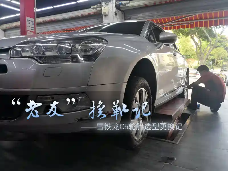

开车到达负责安装的工场店

安装完成
