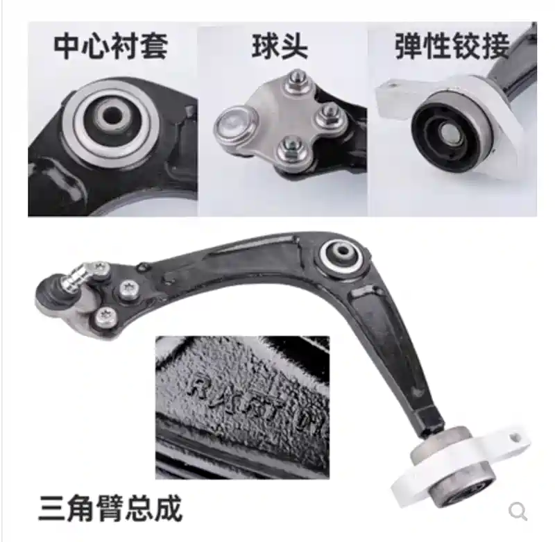

问题1:前段时间开车,起步加速那一脚,或者低速过坑包的时候,底盘靠轮胎位置或有一两声撞击声,不是很大,但是在安静的环境下能听见,由于之前已经换过全车鸡脚,又没有抖动,所以第一时间排除鸡脚问题,怀疑是三角臂的胶套老化了,开到朋友修理厂升起来的检查确实如此
单独更换压一下中心衬套和弹性铰接就可以,原装的我拿的价格一个是55 一个是155,大家做个参考
