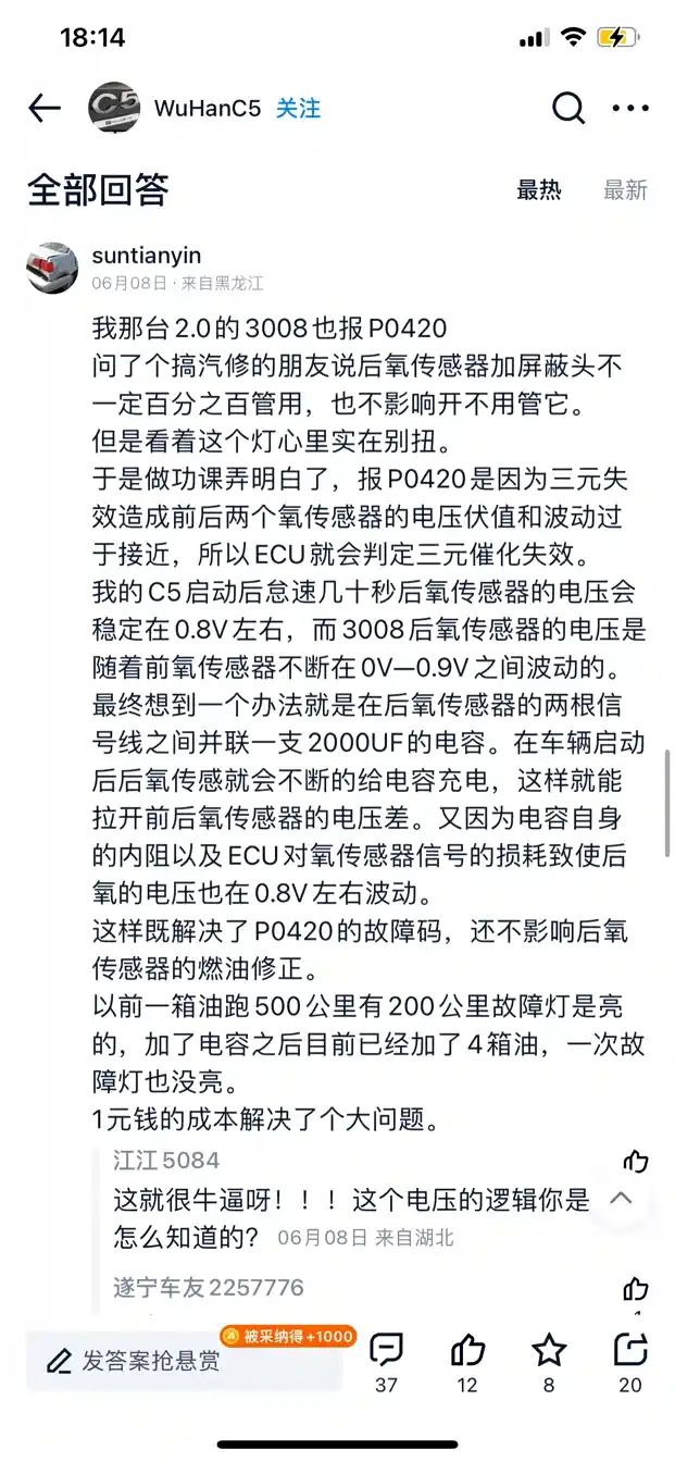

c5这个故障在车子使用久了后必报的一个故障,这个与车子时间长了三元催化堵塞有关,堵塞后汽车排放污染物浓度超标汽车检测到就会报这个故障,所以在论坛也有很多人想解决这个问题,我今天讲这个办法也是在论坛学习到的,这位是@suntianyin
我按照他操作了后确实有效果,现在和大佬们分享交流一下。

缺点就是有点费钱,换的三元催化不是原厂的话也用不了多久还会报,我这种采取的措施是欺骗汽车电脑的办法,电脑检测污染物没超标,故障就不会报。但实际上尾气排放和处理前没有任何变化,还是排放超标,但是谁又管呢,眼不见心不烦,只要不报故障,就算解决问题了,另外如果年审不过,可能还要找一下黄牛,哈哈😄,好了,下面进入解决方案。
要解决问题前先确定故障现象,确保是三元催化原因导致:1.确定故障代码是p0420,2.前后氧传感器数据流为三元催化失效的数据流,即前后传感器数据流变化基本一致
确定了这两个后就可以开始了。
找到后氧传感器接线,位置就在发动机舱靠近驾驶室的位置,有两根相似的线,一个是前氧传感器接线,一个是后氧传感器接线,区分后氧的接线就是找它的传感器是在三元催化后的位置,出来的线就是后氧传感器的接线,我这里是2013年的c5,把连接口上方红色的卡扣拉出来,大概拉出来1cm后,接口就可以分开了
,传感器四根线颜色分别是白绿白黄,白黄是传感器加热电源,白绿是信号,我们就把电容并联在白绿这两根线上就可以,我这边是并联在进ecu接口的线上
因为氧传感器线有点短,而且位置太靠里面不好弄,弄好就把接口插上就可以着车看看数据流有没有变化了,按照这个方法后氧传感器电压不会低于0.5v,大概在0.6-0.8左右波动,
到这里就大功告成了!
电容2000uf,我这里用的2200uf影响不大,终于不用跑三天就消一次故障码了,哈哈😆

关于三元催化接线定义我这里再发一下,方便大家看看
--------------分割线------------------
三元催化到ecu接口线,从左到右分别是信号正、信号负,两根电源加热线
