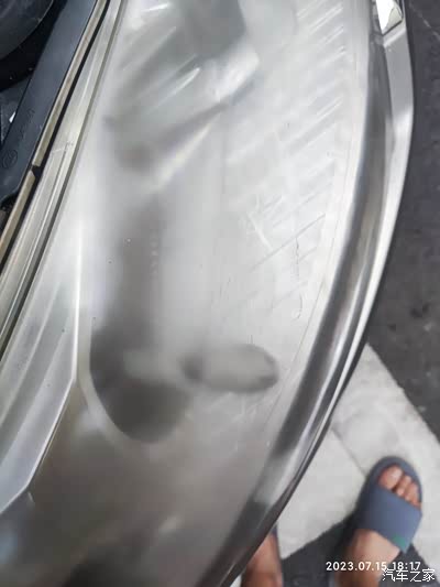

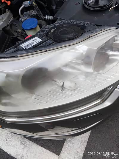

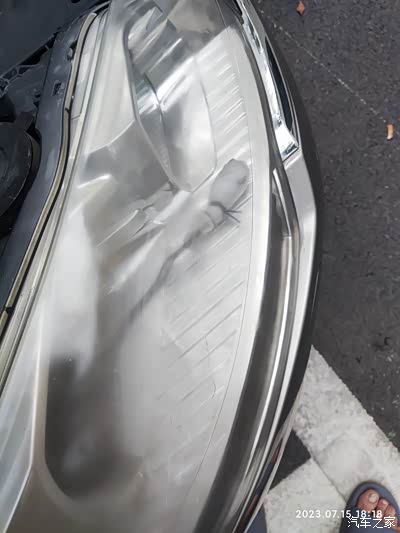

左前大灯因为防尘盖掉了,一直都不知道,然后日积月累进灰尘,进虫子,导致大灯罩里面很脏很脏,灯光照出来都是雾蒙蒙的,晚上行车灯光效果极差,然后就想个办法去清洗大灯内部灰尘

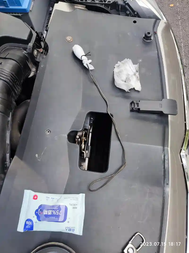

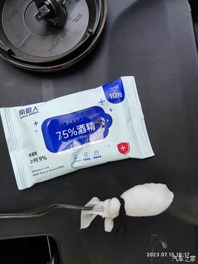

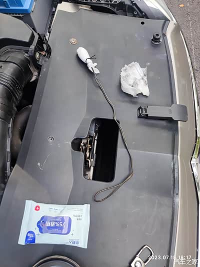

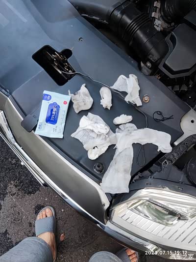

准备工作,需要用到的工具如图,铁丝,橡皮筋,酒精湿巾

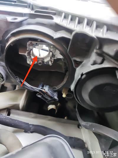

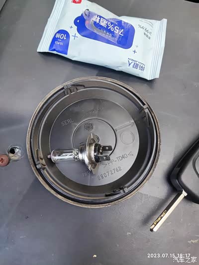

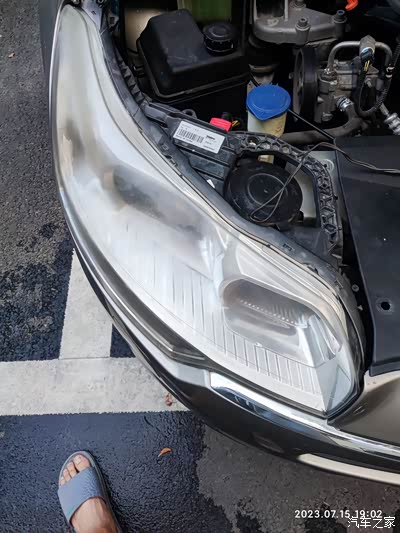

拆下防尘盖,灯泡

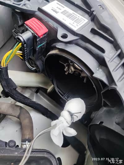

准备插进去
从这里插进去,可以选择绕开里面灯泡的那个圈圈

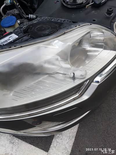

开始洗,洗洗

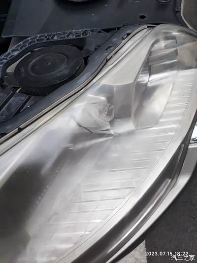

看,有效果了
继续洗
继续擦
又累又热

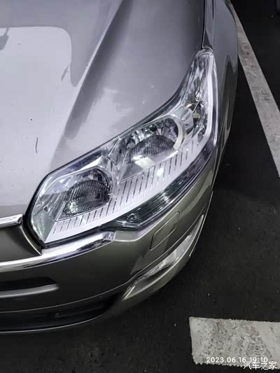

之前没洗的时候

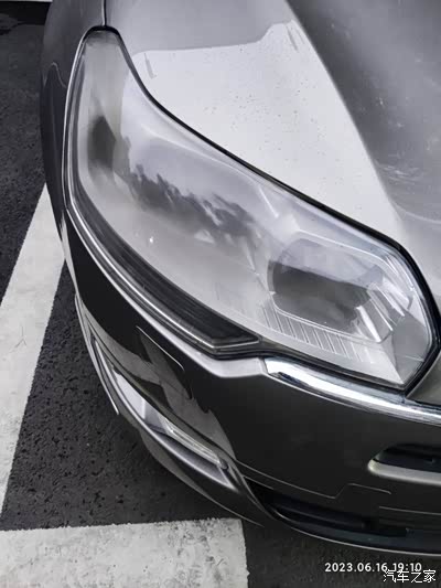

这是右前大灯正常的样子

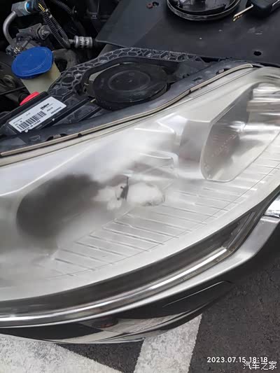

这是洗完半边的样子,效果不怎么样,或许要用什么特殊的药水吧,算了,放弃了
打扫一下,收工,累死了,热死了,失望
