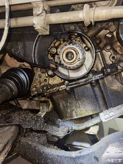

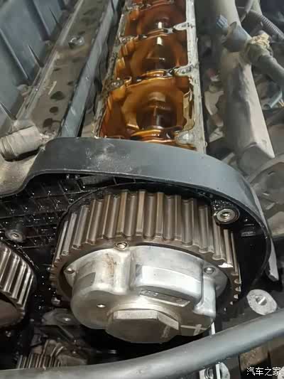

首先,VVT轮漏油的症状:正时盖到处都是油,螺丝孔也往外冒油,底盘下面也到处是油,当然凸轮轴密封圈和曲轴密封圈漏也一样漏得底盘都是油,但是VVT轮漏的话会把油甩的到处都是,皮带和进排气凸轮像被油泡过一样,你们看我的图片就明白了。我的C5已经12年老车了,不想到外面修,外面修肯定都得换VVT轮,起码1000元起步了,自己修买了个VVT轮维修包密封圈40元,参考维修手册就开干了。

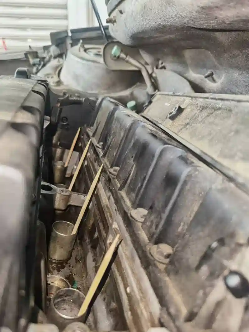

其实火花塞拆不拆都可以,我是第一次弄,做多点工作无防。插进4条竹签观察,摇曲轴大螺丝摇到四缸平衡的样子。

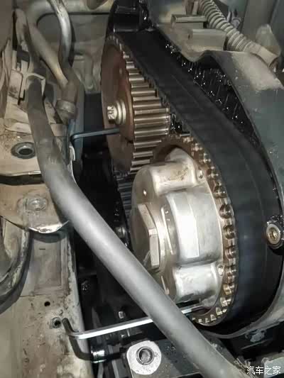

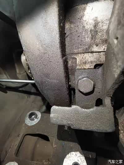

如果这时正时是对的,左边排气凸轮这个孔刚好对正缸体上的一个孔洞,可以用专用工具或者六角匙之类固定。
右边进气凸轮这个小孔也是刚好对着后面缸体的一个小孔的,用专用工具或者六角匙穿透固定。
侧面角度,我用的六角匙穿透固定住。
两个进排气凸轮固定住了。

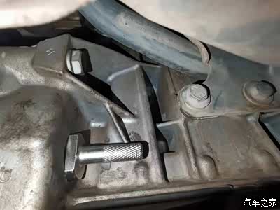

这个是飞轮上的正时定位销固定孔,看不见的,这个孔我是用内窥镜头拍的,网上30元的货色,专门买一个来观察的。
如果位置正好,这时飞轮定位销专用工具可以插进去固定,如果插不进稍微左右调整一下,再不行就曲轴再摇多一圈再固定。这个孔在右半轴正上方,那位置手都难伸进去,大伙看图片这么清晰是因为我把手机怼进去拍的。

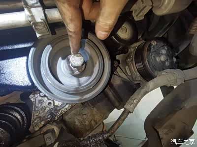

正时孔都定位后就可以拆这个曲轴大皮带轮螺丝了,这个拧得比较紧,用拆轮胎的那种加长板手比较省力。

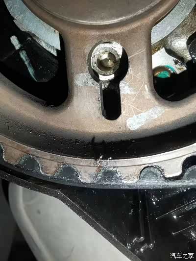

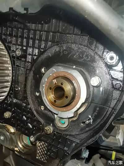

拆开后可以看见曲轴正时齿轮上有个小绿点,这个小绿点对着右边刻度的中间位置。同时大家可以观摩一下我的车漏油壮观不壮观~~![]()

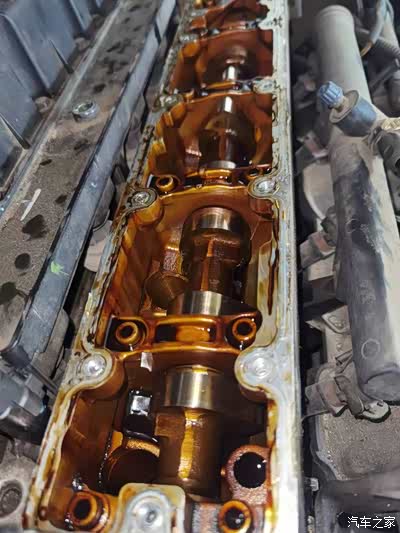

把气门室盖子拆了~
我的气门室盖也是漏油的,不过只是渗些油气,我打过胶,所以一圈都是胶痕,等我修好VVT轮确认不再漏油了打算换成铝合金盖。

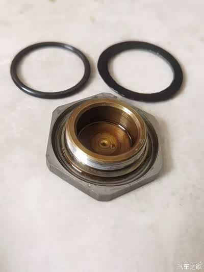

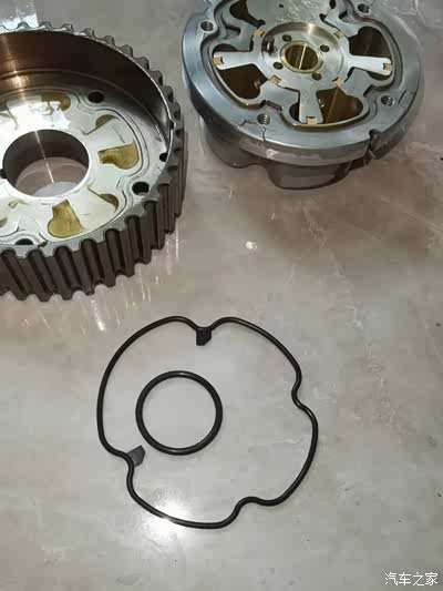

先把VVT轮的盖子拆下来,这个黑色的其实是O型密封圈,这个已经压成纸片了,失去了密封作用。
然后开拆VVT轮,轮轴上用合适的板手卡住,或用水管钳、大力钳等。我第一次就是没卡紧,凸轮轴转了,固定正时的六角匙都拉弯了再把底壳也拉烂,后来用了水管钳把轴卡住才拆下来,这个VVT轮螺丝上的非常紧,看扭距说明,这个轮子要110NM拧紧扭力。。

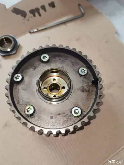

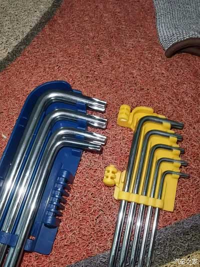

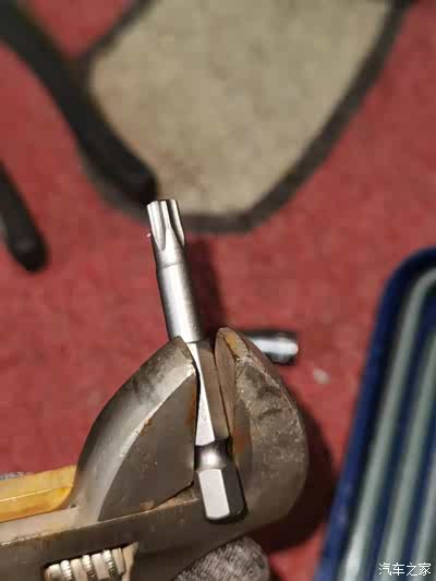

拆下来一看,VVT轮上的螺丝不换常理出牌呀,搞的五角梅花螺丝。然后打算出门找,但今天刚好又是端午节,出去找了几家都关门了,但开门也不一定能找到这种梅花批头。
今天已经是6月23日了,早上睡醒吃过早餐就骑着摩托车找工具去了,普通家装五金店都没有,去到五金工具集散地才找到,或者去汽保工具专卖的店。这一套东西花了我50元,其实一点都不好用,批头有点圆滑,拧螺丝容易滑。
其实我一开始就找到这种批头,2块钱一个,用板手卡来扭贼好用,那50块钱是白花的。

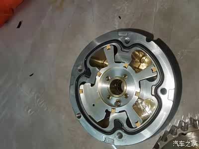

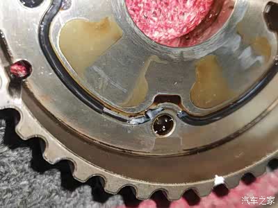

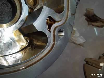

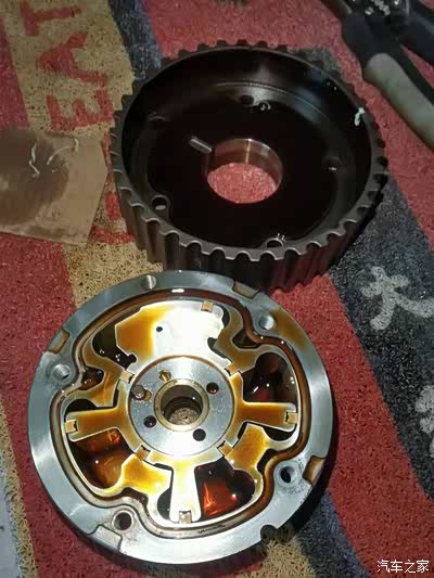

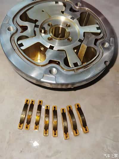

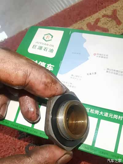

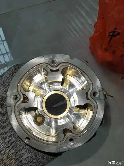

VVT轮拆开后的样子是这样的啦,其实结构很简单的,VVT阀控制油压,会让中间阀芯这块活动,现在用手是摇不动的,因为底下是有个活塞子,油压把它压开就可以左右活动了。打开后可以看到密封圈的槽,密封圈本来在这里的,但我的密封圈已经变硬发脆粘结在上盖上了。
O型圈其实是盖子上的,这个盖子上的已经压成塑料戒指一样扁了。
套好新的O型密封后。

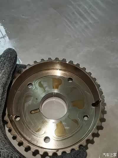

清理VVT轮就麻烦多了,这个密封胶圈已经粘结在外壳上又脆又硬,清理这个胶得用起子慢慢刮,弄了我半个小时。
清理半小时终于把残胶清理干净了。
简单把油清理一下,拿出维修密封圈。

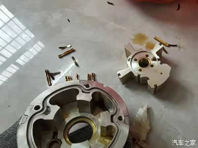

在我清理过想装密封圈的时候,本来就简单的喷喷清洁剂冲洗一下,但又好奇把中心阀芯拿出来了,那些小刮子散了一地,这时头有点大
,还好,经过观察,这些小刮片都是一样的,垂直插回去就行,然后开始清理每一个部位。
经过研究发现这个小孔就是控制底下的柱塞的,油从这里进去顶住。
小孔背面,我在小孔里喷WD40感觉这东西压力挺大的,不过不知道WD40对里面这个东西有没有危害。
然后就是各种清理各种刮,底下沉积了硬硬的油泥,所以机油要用好的,不然油泥太多会导致VVT轮磨损卡滞。
清理好后,贼漂亮。
把中间阀芯归位,小刮片组装好,排好队插回去。
OK,至此VVT轮已经换好所有密封圈。把外壳扣回去装好,然后所有东西往回装就完事了。
