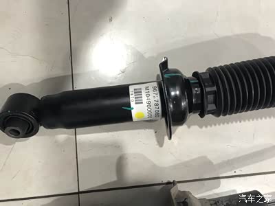

发动机机脚2个+全车避震器及配件3500
2023.4.29
负重四轮定位XXX

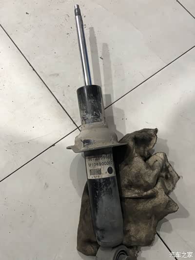

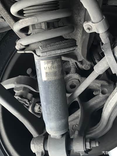

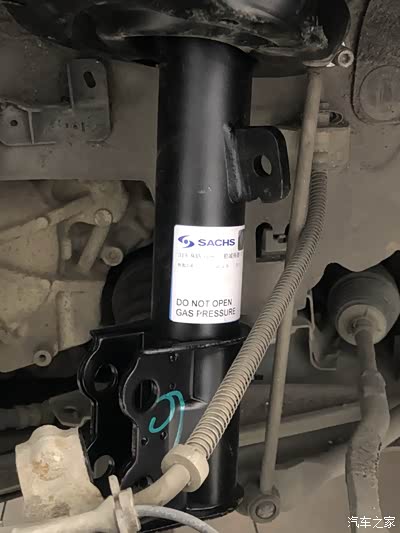

换完避震一定要做四轮定位,还得是负重定位,做到官方数据,一切都是为了安全,要不然方向不正、打弯甩尾。
旧后避震,已经不回弹了,生命周期已到
前避震,功能还没有失效,回弹缓慢,换之。
避震要换就要换全套(包含配套小件,顶胶、轴承、缓冲块等)这样工作状态才好。
仅剩的最后一对原厂后避震,稀缺真货。
