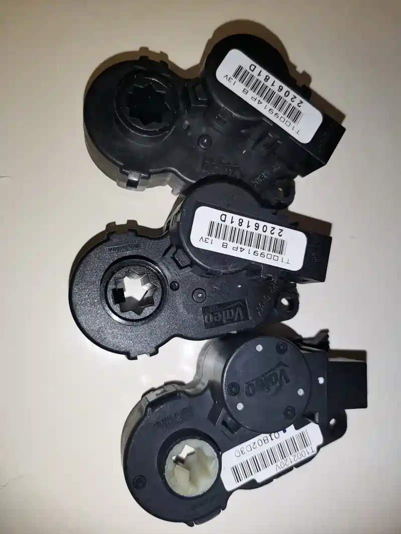

过年期间突然发现副驾驶暖风不热了,在这个寒冷的季节幸亏还有电加热撑着,不然一准要冻死,走遍汽修厂路边摊专修店包括四S店得到的结论统一为拆仪表台换暖水箱,感觉不爽自己折腾先查翻板电机以求万一,但经过检查电机没有问题,于是…暖风水箱清洗正式开启,在一个春光明媚的午后……
法雷奥翻板电机,经查没有问题。过程差点动用内窥镜(一度怀疑翻板断了)。

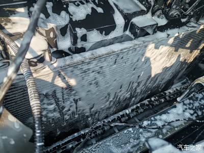

顺便清洗发动机舱和大水箱,高压水枪直接冲(电器盒除外)
空调蒸发器和大水箱清洗。
