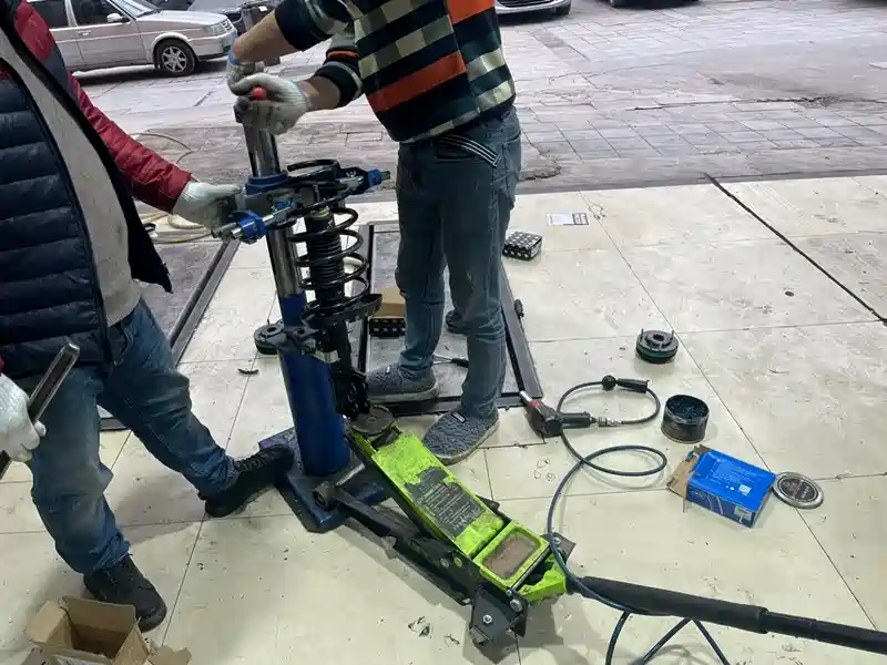

本来三个月前就更换了后市场的萨克斯避震,没有必要又花钱来折腾原厂避震,属实是瞎折腾,要说这三个月开着这套后市场的萨克斯有什么感受,我其实觉得还好,相对原厂肯定是硬了点,但是支撑性更好,不点头,过坑洼和起伏路以及弯道上更有信心,颠簸过滤不行,震动较大,反正开了一段时间也就习惯了,我认为避震太硬不行,太软也不行,像第三代C5和C6那样的避震调校才是最合理的,软硬兼备,而且并不是每个人都喜欢这种软绵绵的避震风格。
三个月后,也就是现在我又更换了原厂的避震,花了2000出头,比市场上的萨克斯贵了一半,这套避震器更换完又回到了原厂风格,滤震效果好了太多,开船的感觉又回来了,但是驾驶就绷不住,避震太软容易磕底,面对坑洼和起伏路信心不足。
所以我的建议是想要硬点的就换后市场的萨克斯避震,价格也便宜,追求原厂风格的就更换原厂避震,直接找4s店订货即可!
