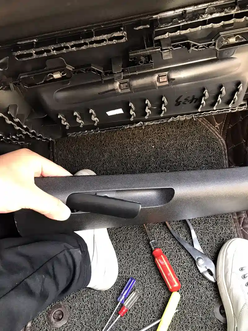

拉手失灵,储物箱打不开
只要开关部位这里没断就没大问题
拆完扣板后的样子
出问题的地方,就是这个小尺寸错位造成的
自己做个垫片,卡上边解决齿轮错位问题
春节前拿东西,一拉拉手听着“咔嚓”一声,然后手套箱就打不开了,当时以为里边应该是拨动插销断了。
过完春节刚好有时间,去汽修厂让给看了下,修的话要换整个扣板,价格太贵不建议我换,让我自己看看能修不
如果确定没法修再让过去换扣板。
没办法,回来用平口螺丝刀一顿暴力操作,撬开后才发现原来是热熔处理的,根本没螺丝口之类的地方,怪不得这个坏了就得换扣板,几百元不便宜。
打开后看到拨动插销没断,调试了几遍发现是齿轮那个地方错位造成的,造成错位的原因是时间久了上下间隙过大,于是自己用易拉罐做了个垫片,正好卡到下边那个卡扣处,垫上不用担心掉下来,只需要保证左右不脱钩就可以~到此问题解决!
因为扣板不是用螺丝固定的,所以还得用胶粘住,我用的是哥俩好胶,涂上胶固定好位置,然后用宽胶带固定一下,24小时凝固后取下胶带即可。各位有同问题的可以试一下,坏了大不了换个扣板,另外往下撬的时候注意不要用力过大撬裂了!
