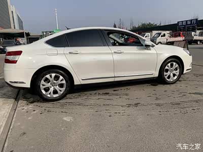

先来个侧颜
另一边

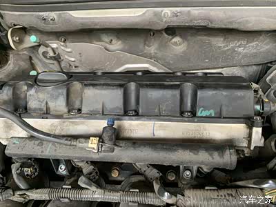

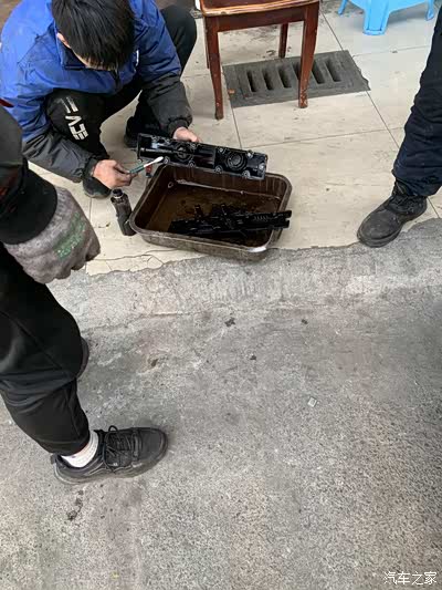

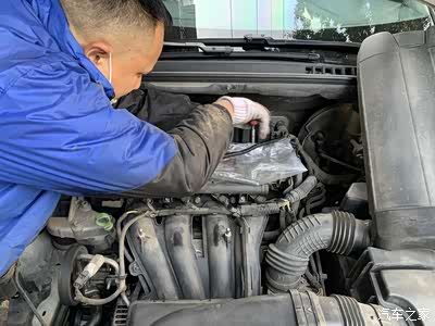

刚开到专修,本来说自己换气门室盖垫,结果吃个面回来,就给我拆开了,那就换吧
小师傅在清理气门室盖边缘
保养还行吧,没有油泥
弄的原厂垫子
某宝一百多一对

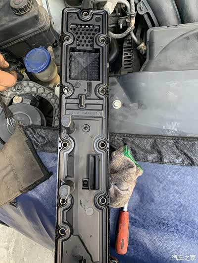

换好的样子,擦干净,跑一段时间再看看漏不漏油

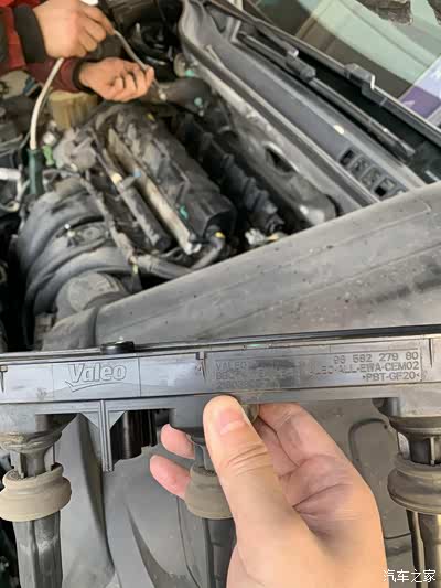

点火线圈还是原厂法雷奥,不错

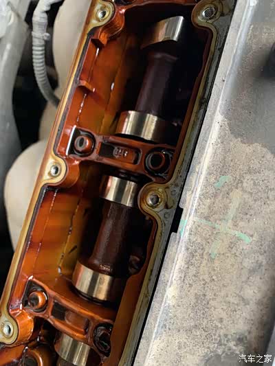

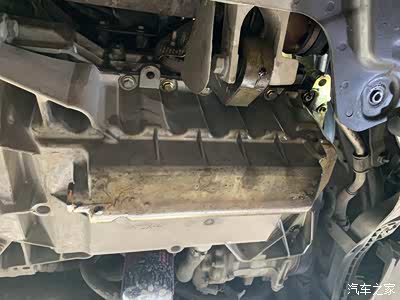

拆开下护板的样子,气门室盖垫漏油太厉害了,到处都是

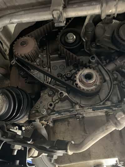

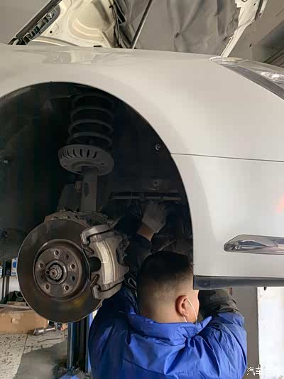

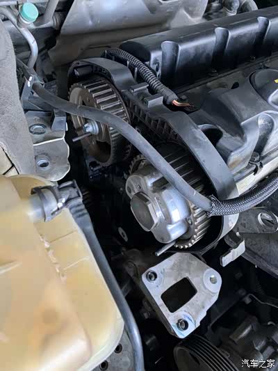

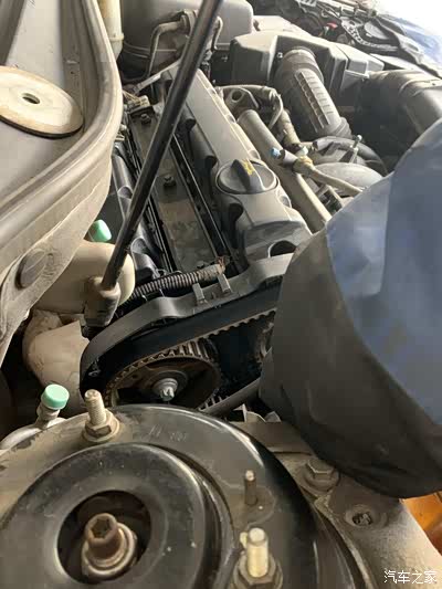

下面进去正题,这是拆了右前轮和挡泥板,打开正时外壳,准备换正时

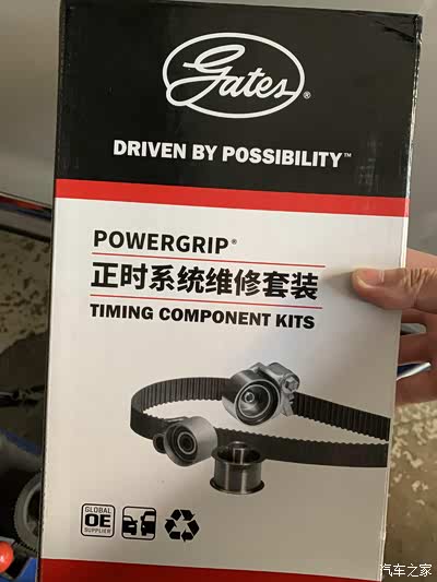

刚刚送过来的盖茨正时套装

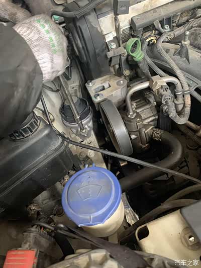

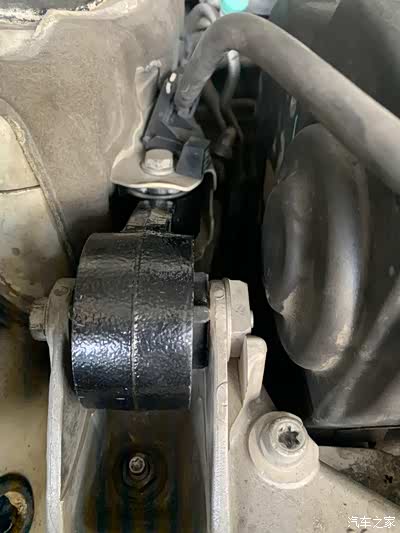

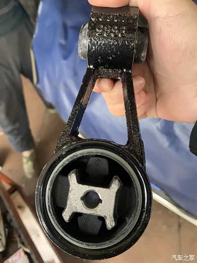

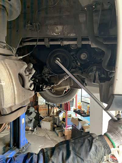

准备拆发动机机脚

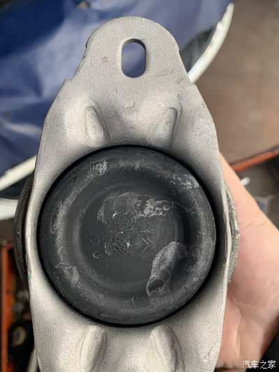

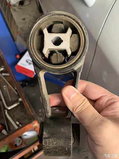

拆下来的右上支架机脚,都烂穿了
正在拆正时
擦干净

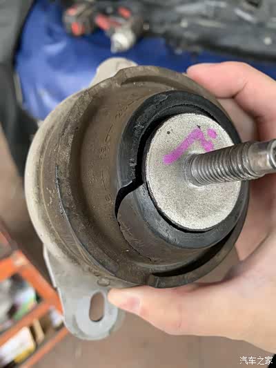

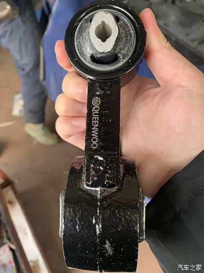

拆下来的发动机右下支架机脚也烂了
发动机右下支架,16年换的

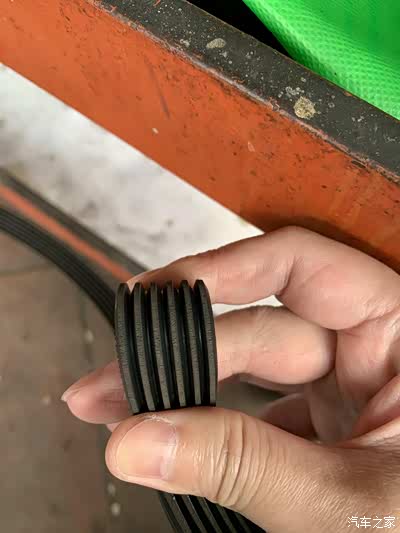

这是发电机皮带,看着还行,先用着

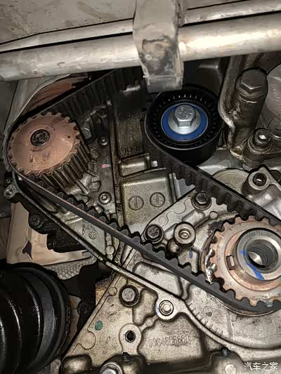

正时全景

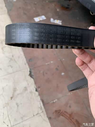

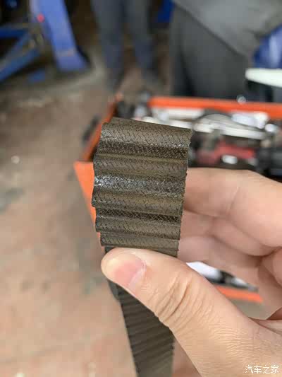

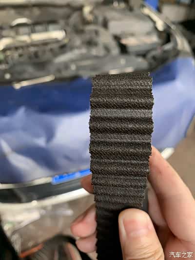

拆下来的正时皮带,看着也还行,不过年限到了,16年换的

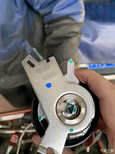

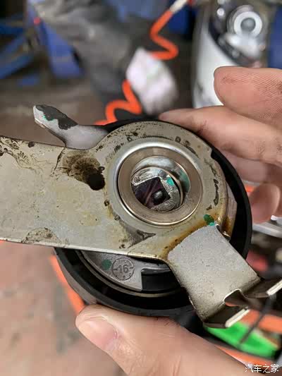

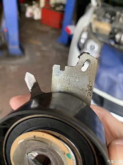

旧的正时涨紧轮
也是16年

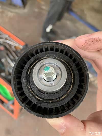

旧的正时惰轮,隐约看到16年

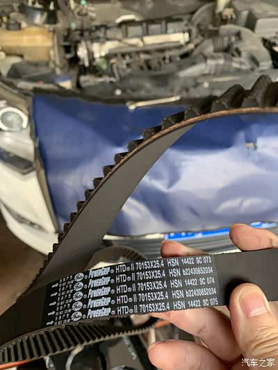

新的正时,22年产
涨紧轮,22年产

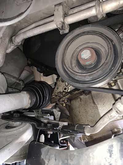

在拆曲轴外轮
新的三件套装上去,气门室盖垫漏油,搞得正时里面都是
正在往回装曲轴外轮

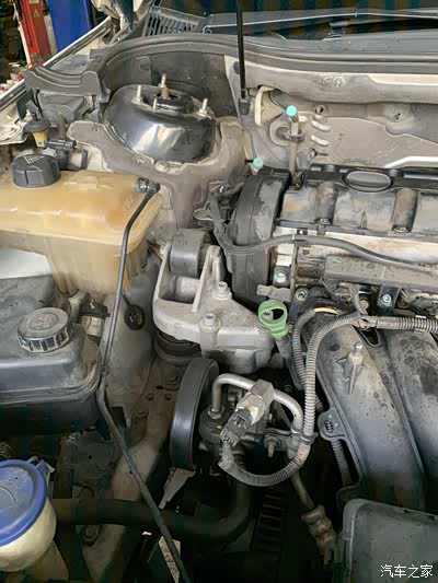

右上支架

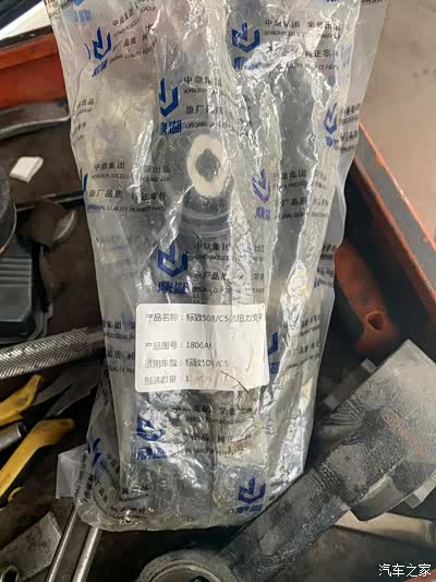

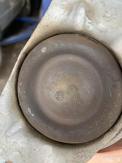

新的右下支架
年份很新
鼎湖,正厂配套
新的往回装

最后说下消费,正时680,气门室盖垫360,两个机脚胶200举手之劳免收工时,专修老板很良心.剩下变速箱支架胶还没换,所以D挡怠速还是有点抖,下次一起弄了
