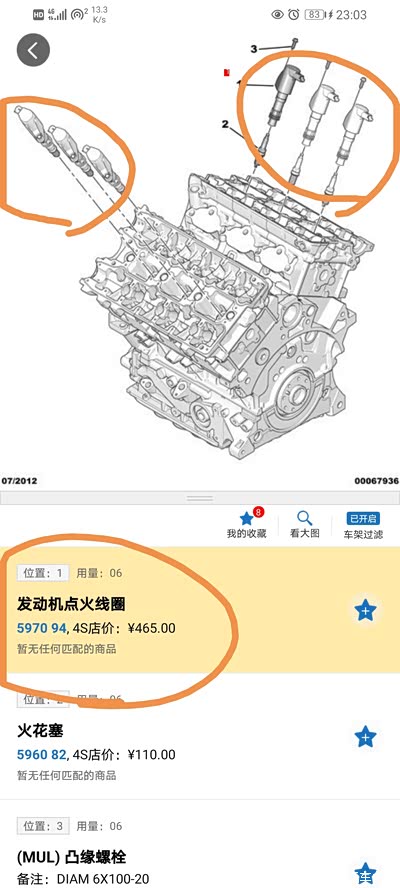

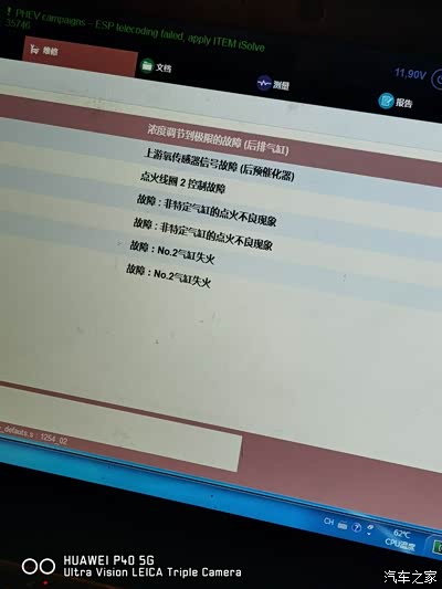

4s检测结果:点火线圈2控制故障。4S师傅说可能是里面那个点火线圈(另一家说是外面那一排的)。没货,预订要3天,一个465元,时间长了。

OBD检测故障码

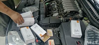

计划是换一个,后来一想,后期还得换,干脆6支全换了!
盛夏热车状态下,发动机烫的无从下手,先凉个把小时。
一个原厂点火线圈400多,感觉有点智商税,太贵了。
6支国产点火线圈搞起。

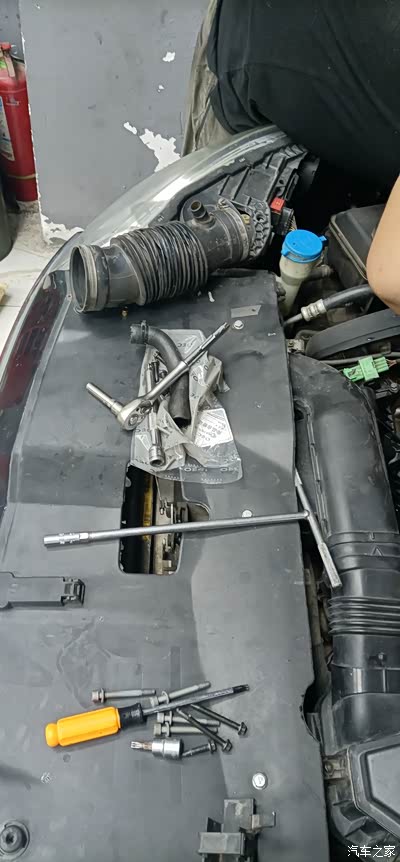

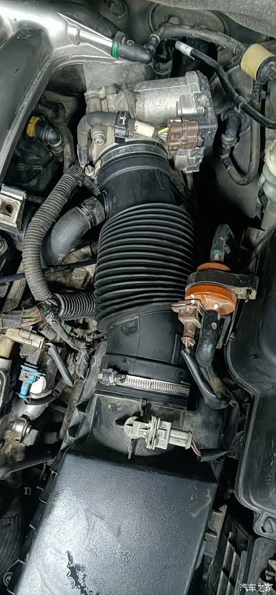

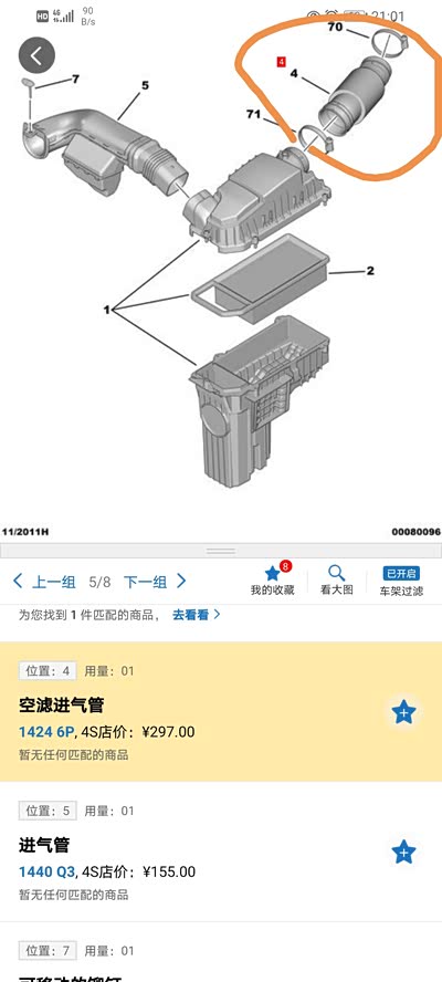

拆的时候空滤进气管老化,换!
管子破了,缝缝补补又一年,这次淘汰之!

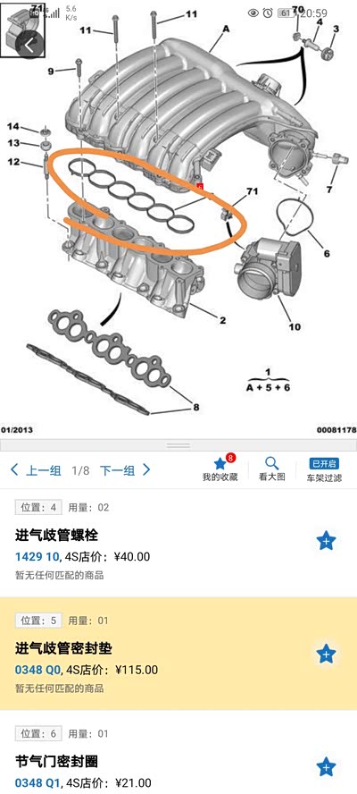

进气支管密封垫老化,换!
一个密封圈115,不便宜。
法系车的垫子就没有便宜的。
一个进气管,200多,贵。

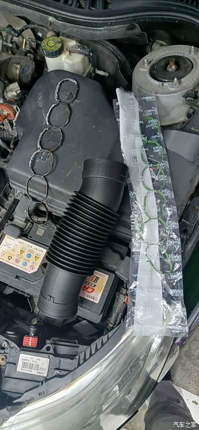

新的管子、新旧密封圈对比
已装好管子。

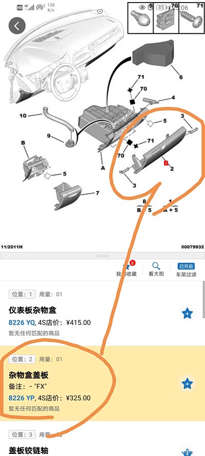

副驾杂物盒盖板拉手坏了,换!
贵!
