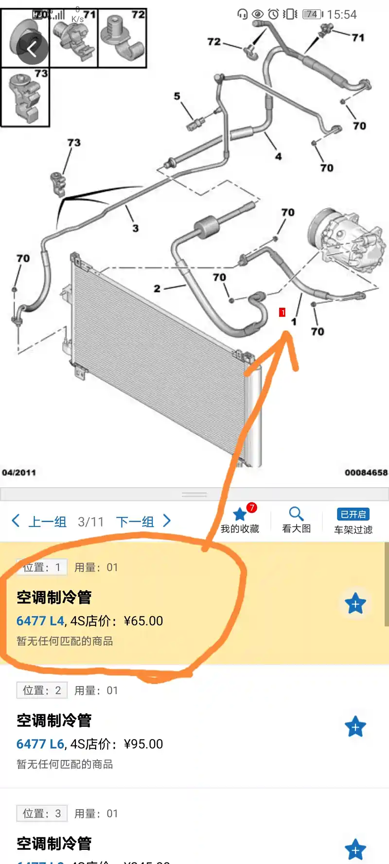

我咨询了武汉法系配件卖家120(包邮),现货;咨询了广东法系配件卖家100(马上没货,需要订,运费到付),最后咨询了标志雪铁龙4S售后65元(包邮),我在汽修宝一查,果然是65元,这价格前后跟过山车一样,真刺激。
这个才是正确的价格,其他价格因渠道问题,真的很乱,好几倍差价。

①各位车友如果需要换配件,建议先去汽修宝查配件在4S价格,会有个参考:4S比外面配件店正品不说,有时候还便宜,关键还质保一年。货比三家没有错。
