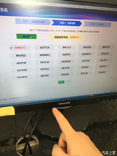

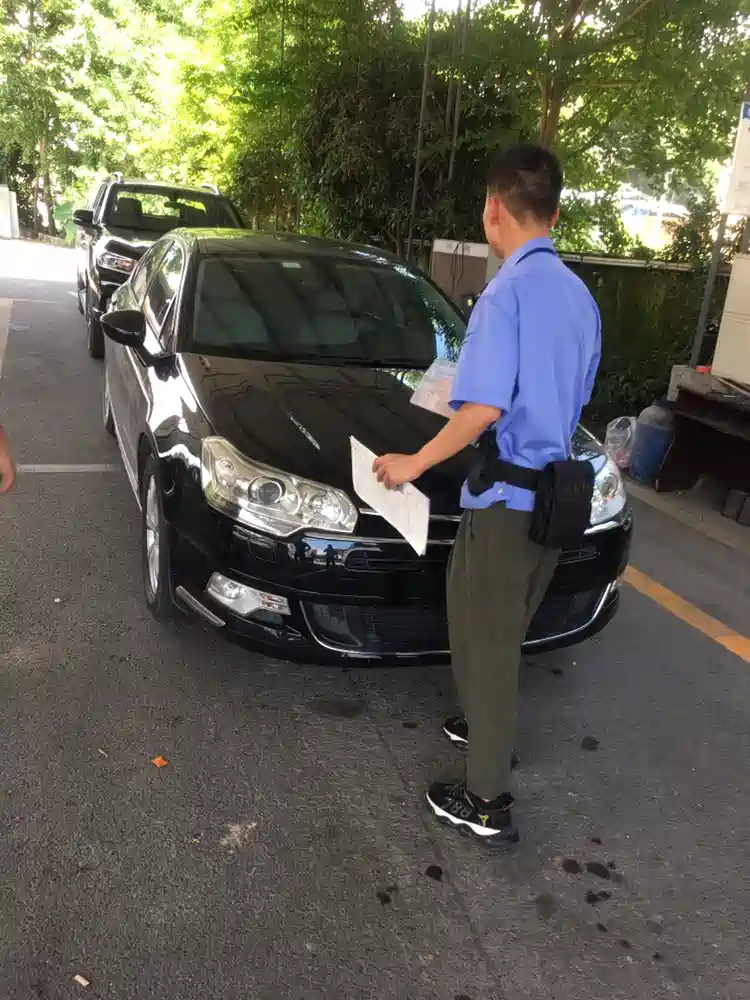

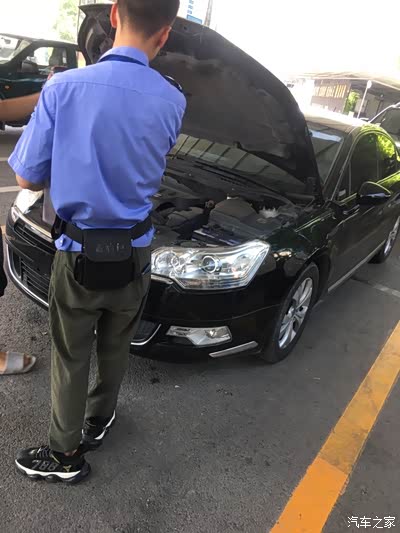

2022.05.23,下午过户人不多,40分钟就办好了。
回来先到朋友店里洗洗车

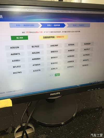

猜猜我选的哪个
渝开头……

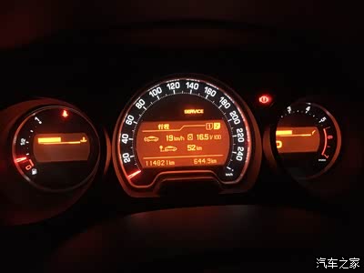

每次打火都在心疼油,下午开车查看离保养还有1500公里,中间显示屏上方亮的灯是不是提示该保养了?右边屏幕显示的是机油温度么?

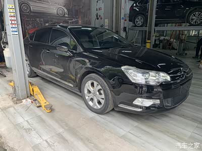

做过全车漆

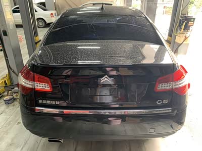

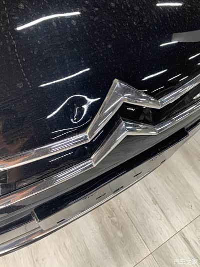

后车标贴偏了,我扣的时候拿热风枪烤变形了又再网上20买了一个
这个凹痕不做漆太难看

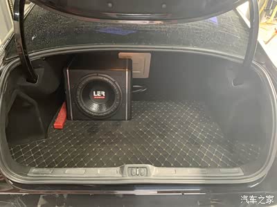

之所以要价23000是因为车主说他自己改的这套音响也值两千块
改了音响正合我意
,试听效果也不错还是赶不上奥迪Q5上的那套BO音响好听

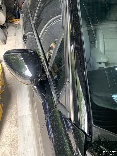

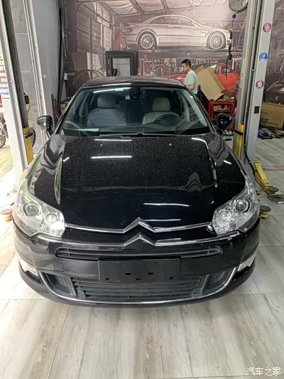

这个角度可以看出来左大灯是换过的,右边大灯老化灯泡有光衰,我试了转向头灯怎么不管用呢?灯自己打开的时候仪表上的近光灯一直闪烁不知道是不是正常的?

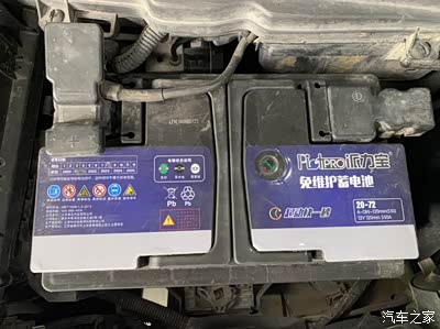

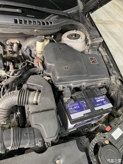

电瓶是去年8月新换的

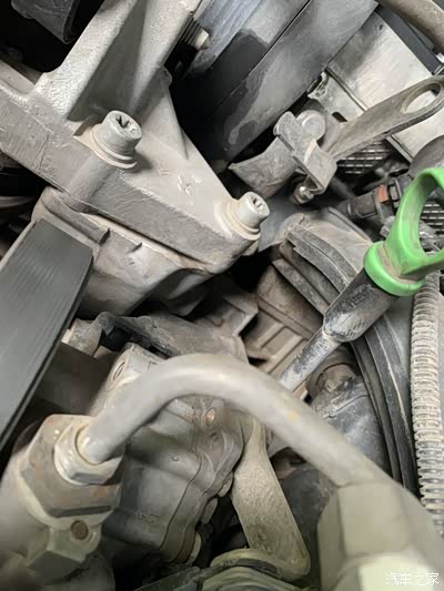

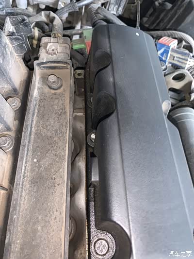

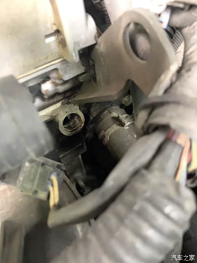

这一处渗油
左上方螺丝孔那个位置正常吗?
坐在副驾速度快了能听到明显的风噪声

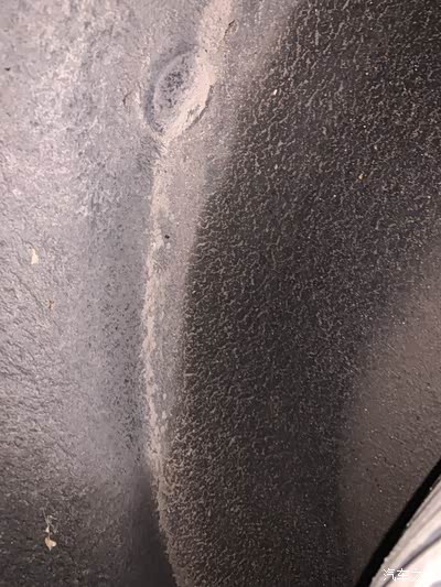

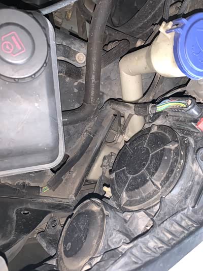

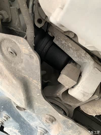

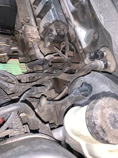

右前梁头
这个螺丝孔是正常的吗?

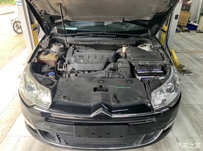

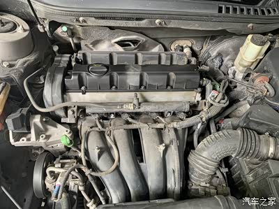

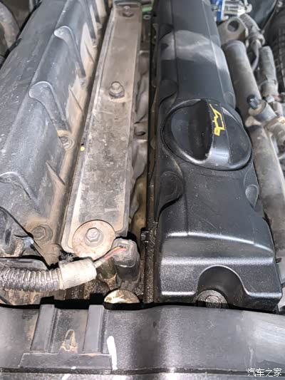

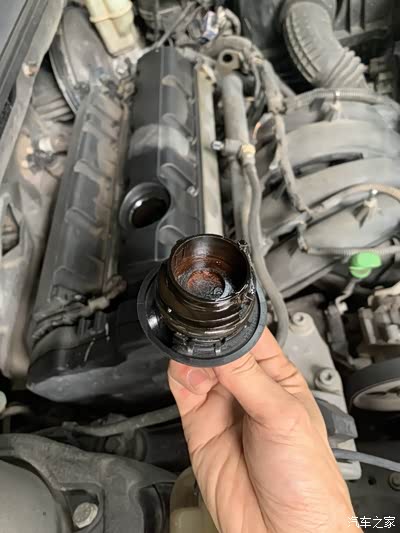

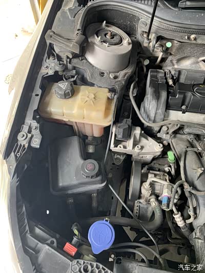

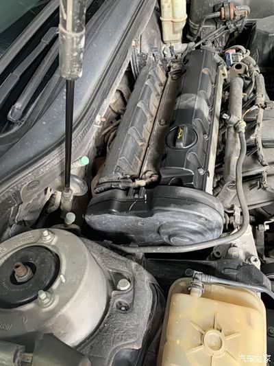

机油盖真脏,公里数不会小

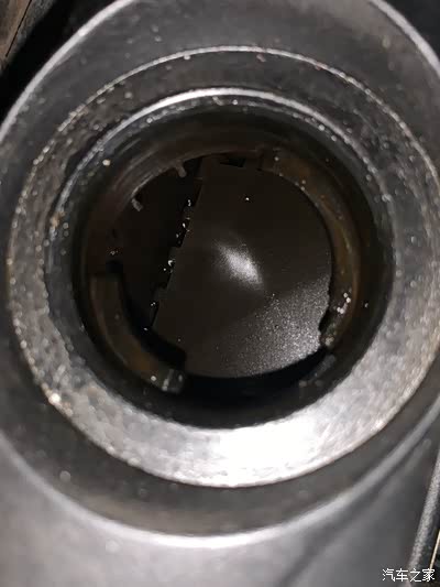

内部也脏

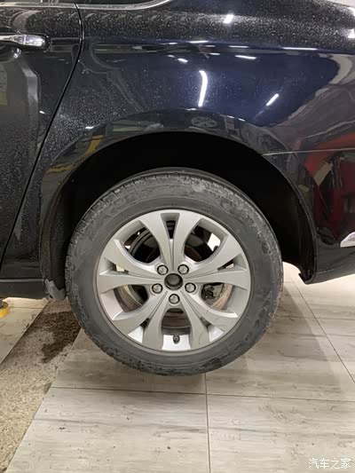

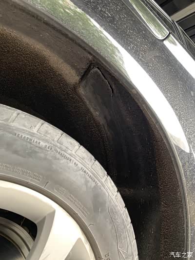

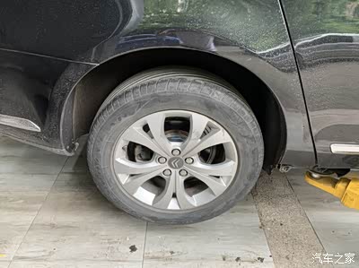

右后轮蹭内衬
能看到蹭内衬的痕迹

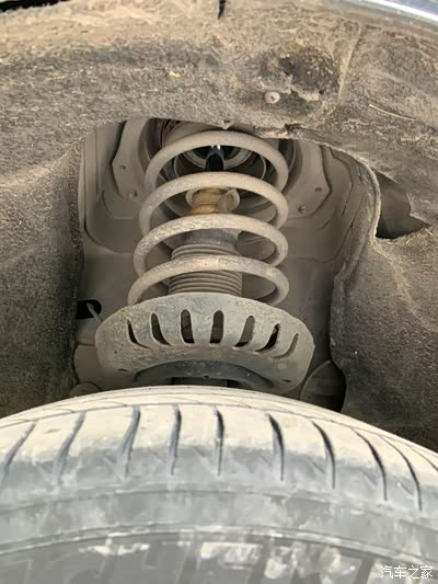

右前减
左后,又在网上10块买了一个轮毂盖,跟后车标一起买的
左后能看出来轻微蹭到的痕迹

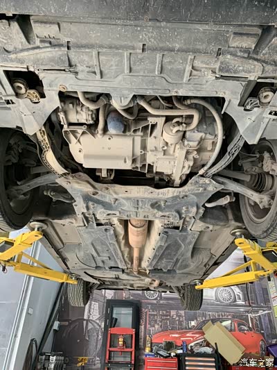

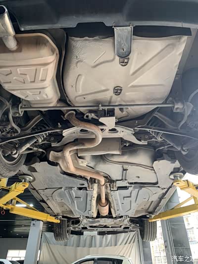

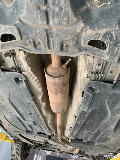

底盘从前往后看
从后往前看

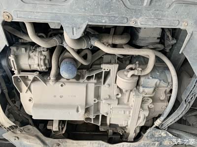

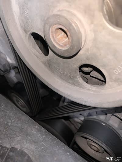

发动机变速箱还算干爽,底盘也没有异响,只是有些胶套需要更换,暂时先不管它

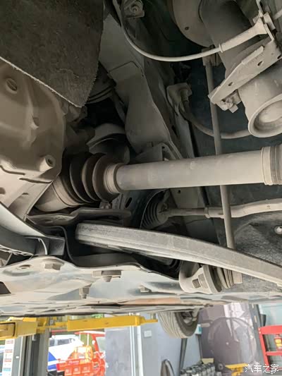

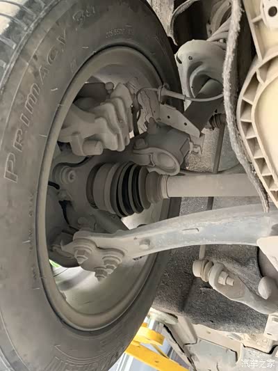

右前

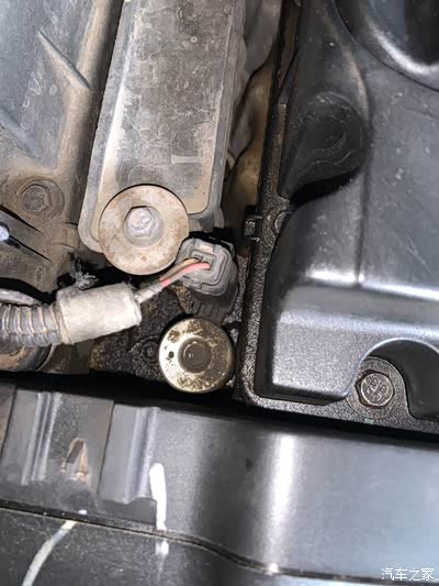

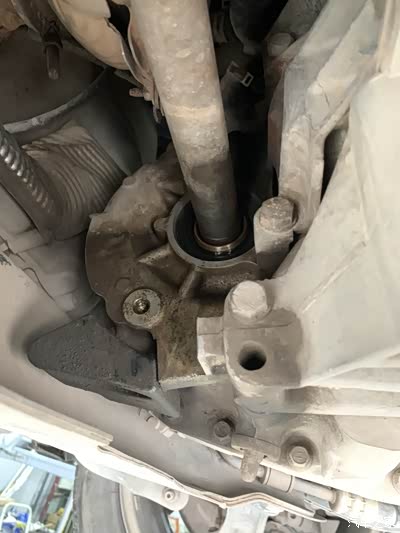

过桥球笼油封烂了吧
变速箱只有这一处渗油
左前
左前

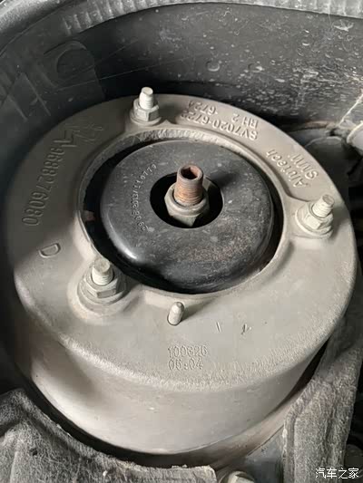

感觉锈的明显

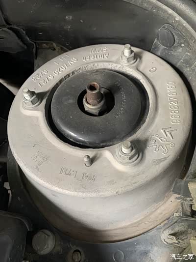

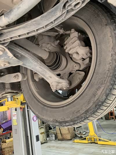

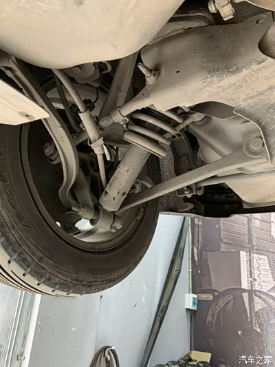

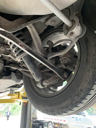

右后,上任车主说就是因为感觉后车身左右摆动才换的后减震,换完了路不平的时候还是会左右摆动,让我找个靠谱的店做定位,请教大家左右摆动的原因?是因为胶套该换了吗?
右后
