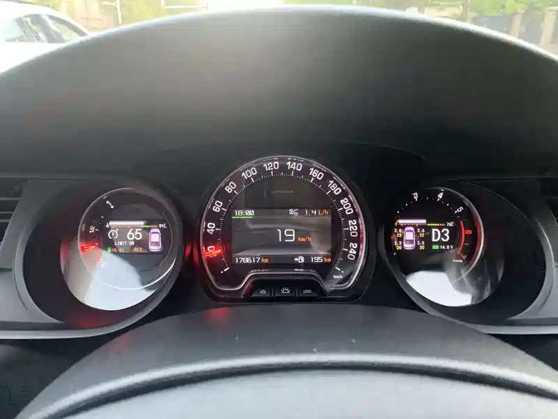

2012款2.3尊贵C5车主,13年初购买,使用至今已近18W公里。厂家无法满足胎压显示的功能,1年前攻克了原厂胎压显示问题,左右两个表做成了彩色的,中间的经过这一年多断断续续的开发,终于完结。做的过程就不说了,反复多次差点放弃,但是最终还是坚持下来,虽有少许遗憾,总体上还是比较满意的.比原车的点阵屏,不管是彩色的还是单色的都要细腻舒服不少.

油耗曲线运行中
以下图片实车拍摄由于光线等原因不是那么清晰,实际效果要优于照片。下面只截取中间显示部分,未处理部分图片有倾斜,拍照角度原因。
显示速度、瞬时油耗(低于30km/h显示L/h,大于等于30km/h显示L/100)、时间、总里程、油箱存油的续航里程,同时下彩色条动态显示燃油的续航里程,上彩色条动态显示瞬时油耗。
