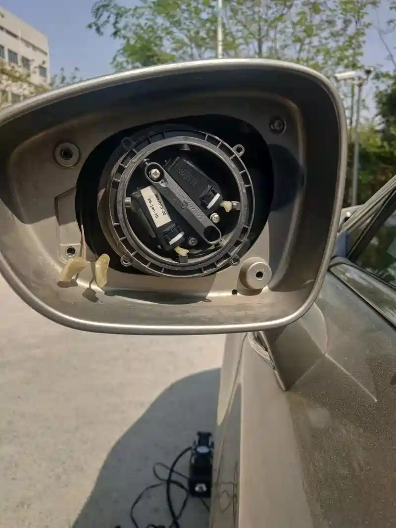

熄火保持通电,后视镜往外开到最大,撬棒从内侧缝隙插进去轻轻的别。此时注意听收音机,可以一不留神就把后视镜玻璃取下来。后视镜连着两根加热电源线,挺结实的,不要太过担心。后视镜取下来别乱放挺金贵的。然后拆前面框,四根大螺丝非常简单。后视镜角舵上的螺丝前外别动。
拆完玻璃拆面框,拆完面框拆外罩,总共七颗螺丝,它就下来了。切记就七颗,多拆容易扯着步子。面壳里有轻微的油渍,外观看不出来,直接无视。

把折叠电机拿到屋里和买来的电机做个对比,乍一看不一样,仔细一看我去还真不一样。无妨,不慌!!咱腰上有肉咱怕谁。搞错了,咱腰上有工具咱怕谁。别以为穿上个马甲我就搞不定你,把线剪了,上电测试检查。确实老电机坏了。考虑是换板还是换电机。用T10小扳手先把原装电机拆下来,再具体安排。搞!
上面的是原装,传动部分与采购的电机完全相同,控制部分打胶封死,换控制板是不可能了,只能整体挪用。各位友看清楚了,上面的那个是原装,以后万一操作别买错了。唯一的解决办法直接插线供电。就这么愉快的决定了,接着搞!电线剥皮镀锡硬起来,待会好插线。带上工具回案发现场。走起!
