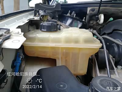

一,我车的冷却液泄漏现象:

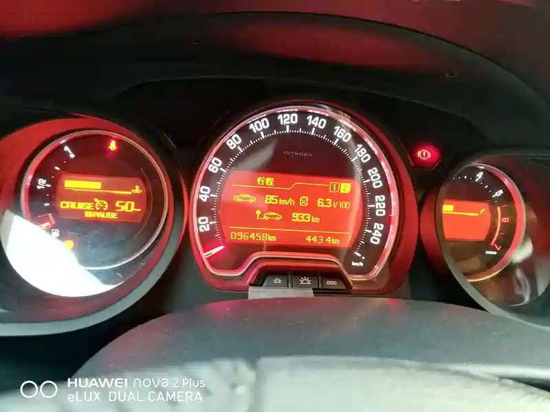

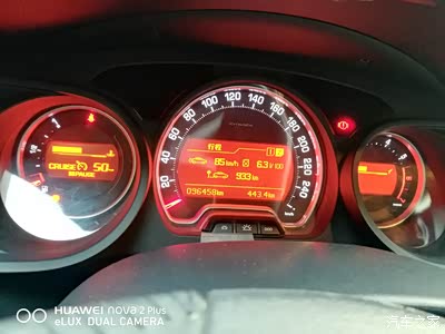

近两年来,我发现每隔一段时间,我车副水箱冷却液就会莫名其妙地下降几厘米;但仔细观察车辆发动机仓内副水箱,主水箱,节温器,冷却水泵,以及冷却液管路中的所有接头;都找不到有明显的泄漏和渗漏点。就算我连续几天都不动车,我再把车辆挪开;在车辆底部也都看不到有明显冷却液跑冒滴漏所必然会留下的,哪怕是一丁丁点点的蛛丝马迹!大家说奇怪不?更奇怪的是:近两年来,我车曾在2020年某天全程高速,用1箱油跨省跑过1020Km(见下图,我当天从云南省开远市跑出87Km后,到了弥勒市服务区才想起要把“里程2”清零;实际上“里程2”显示的933Km;是当天所跑的剩余里程);
我许久未发帖子了,今天与大家分享我车近两年来冷却液一直有泄漏现象,需要经常向副水箱进行补充冷却液;但在日常维护保养过程中,却难以观察到冷却液具体泄漏点的奇葩故障。希望对C5车友们进一步了解自己的爱车结构,对爱车冷却液泄漏的原因分析,故障排查和及时有效的处理提供一点参考。好啦,我就不废话了,还是言归正传吧……
一,我车的冷却液泄漏现象:

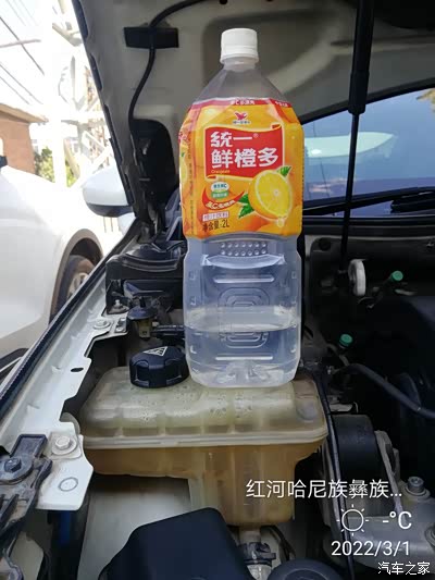

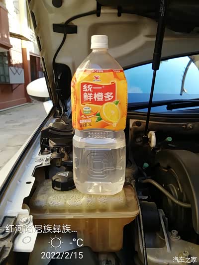

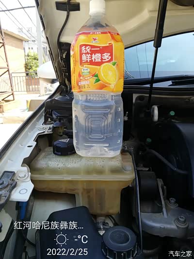

短途和市区也都跑过,发动机的动力性能一点问题都没有!两年来,我车机油也没起泡沫,行车电脑也从来没有任何故障告警……于是乎,我就不得不在后备箱里放上两大瓶“鲜橙多”自来水,以备不时之需;随时准备为副水箱补充自来水了!好在我们红河州地处亚热带地区,全年无霜冻,我车仍然可以正常使用;一点事儿都没有!众所周知:我们的车车从娘胎里出来就必须要“喝油”,这是本能;大家都能理解。现在可好,我的车车居然学会了每隔一段时间,就必须还要“喝水”了!我想问问大家:像我这么养车用车好玩儿不?奇葩不?这在我们C5论坛,恐怕也难以找到第二人了!哈哈哈……

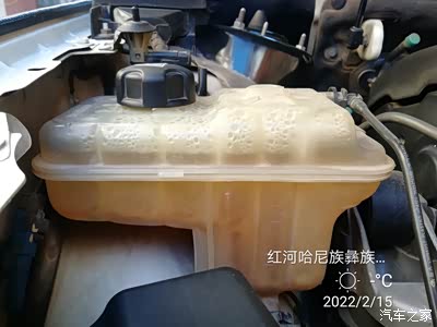

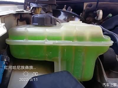

二,下面是近期我给爱车“喝水”的图集:
图片中有“水印”日期,大家就自己看吧……
二,下面是近期我给爱车“喝水”的图集:

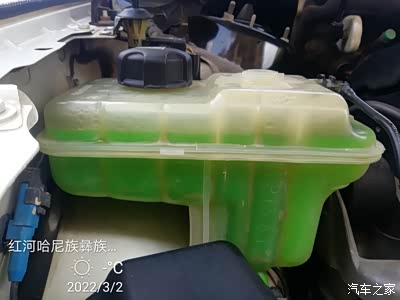

四,我车“喝”了两年水,冷却液泄漏渗漏点的检查处理结果。

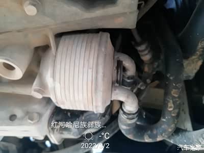

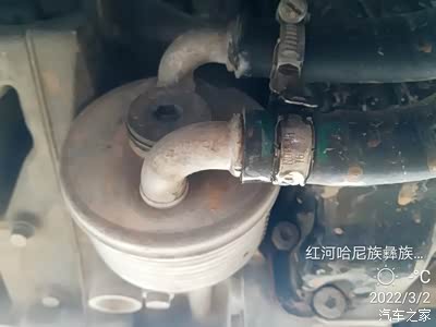

我跑了好几家汽车修理店,才在我们开远市找到了一家能够对汽车冷却液循环管路进行加压找漏的修理店;谁让咱呆的地儿是个5,6线的小城市呢!原来,我车这两年来“喝”进肚子里的这些水,居然是从这里一一变速箱散热器接头处泄漏掉的!

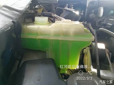

找到确切的冷却液泄漏渗漏点后,后面的技术处理就简单多了!放掉我车此前“喝”进肚子里的自来水一一对泄漏的变速箱冷却器软管接头进行技术处理一一灌入新的冷却液一一启动车辆怠速运行一一排除冷却液循环管道内的空气一一发动机熄火一一重新对冷却液循环管路进行加压测试一一检查全车冷却液管路接头密封状况,仔细察看有无跑冒滴漏一一买单走人。
随后几天,我仔细地留意观察了冷却液副水箱液位有无变化,停车地面有无冷却液跑冒滴漏痕迹?经过连续几天的观察,我车副水箱的冷却液位已经基本稳定不变了;我车再也不会“喝水”了!哈哈哈……
