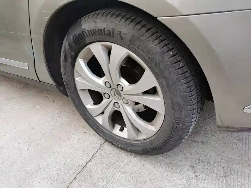

上看下看左看右看,车轮还是圆的好看。马牌,硬气。

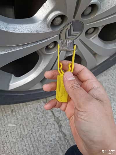

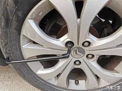

装饰帽扣下来,数了一下左后轮五个帽一个都不少。右前轮就可怜了,少了一个。
套筒套上去,上脚踩,5个全部踩松。

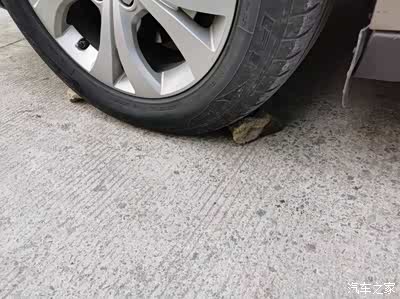

其它三个轮子全部用石头砖块掩起来。防止待会顶车的时候溜车。这大周末的,一定要慎重。

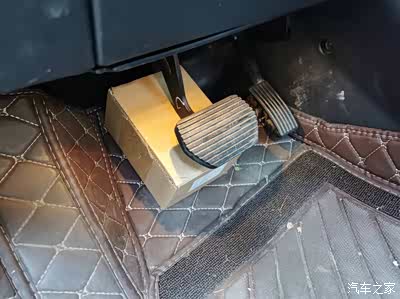

刹车踏板用纸盒支起来,一般不支也没问题,以防万一。

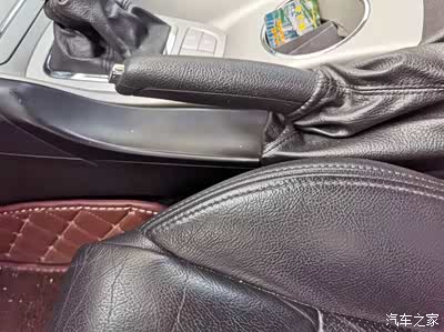

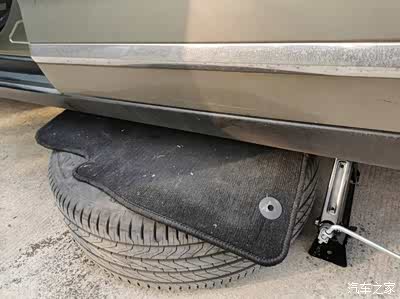

操作后轮,松掉手刹,这样比较方便操作。接下来把千斤顶顶住支撑点。开始哼哧哼哧的摇千斤顶。

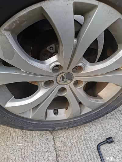

车轮稍微离地把5颗轮毂螺钉全部拧下来,用黄金右脚踢一下轮胎,盘、毂就此分离,从此有了盘古开天辟地的神话。
轮胎放到车底下,垫上个脚垫,多重保护更安全!万一千斤顶嗝屁了,还有挽回的余地。一般不会有事,这只是习惯性操作。

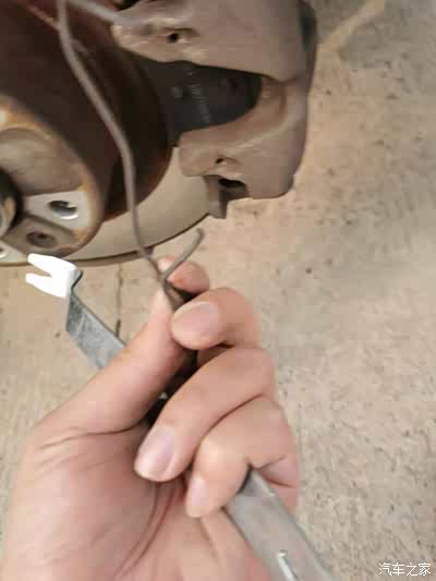

拆掉这个卡簧,用手试试内外用力推拉分泵,是分泵,不是C架啊,稍微有点运动余量,就可以了。

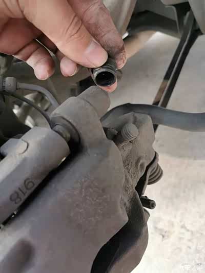

伸出黑手把轴销保护帽扣下来,上下各一个。

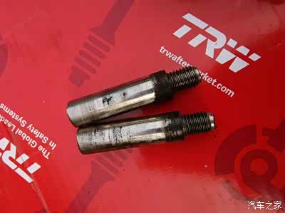

神州7号返回大气层也烧不成这么黑,这兄弟俩遭老罪了。这不是重点一会处理它们。

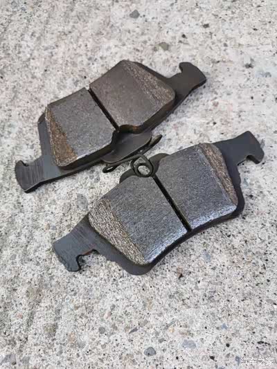

取下来的刹车片。这下尴尬了,换它吧还挺厚,不换吧新的买回来了。当初为啥要打样?又是谁散播了5万公里必换刹车片的谣言?投资啥不好借贷款买一套刹车片存家里?造孽啊!
啥也不想了,就当保养了,用矿泉水给轴销洗个澡,再用毛巾擦擦干净。

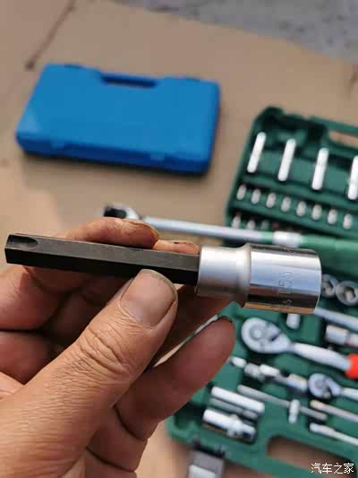

刹车片放回去,分泵卡上,给轴销上点润滑剂、螺纹上点紧固胶。T45再次登场,上回去。盖上保护帽。
刹车C架如果拆用这个,T55.大飞一卡扳不动就好。

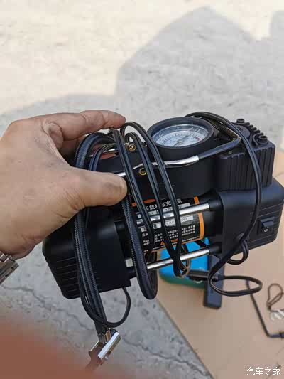

一肚子气看到这个扯蛋的玩意,算了,有气不能自己受,各胎打到2.5.
