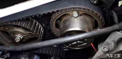

6、凸轮轴油封渗油造成正时皮带渗油

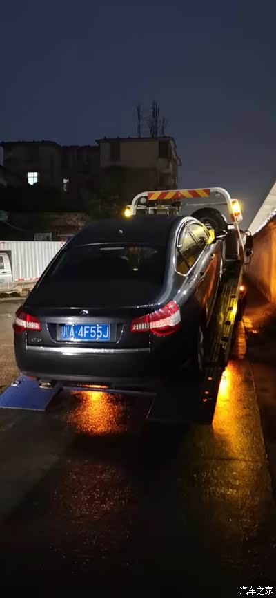

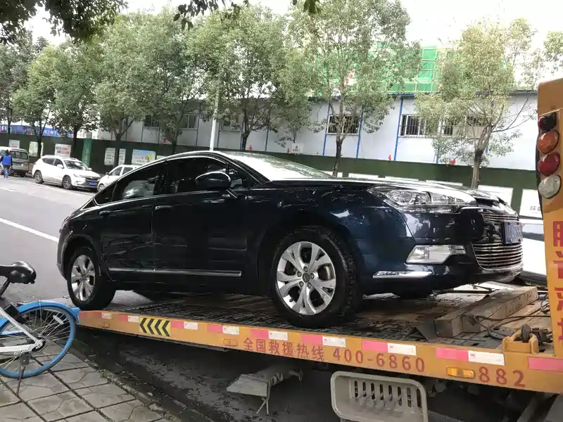

拖去时候的样子
师傅下车时的样子

师傅凸轮轴拆下来

拖回目的地来回用保险公司的拖车,100公里免费,主要是忙![]()
