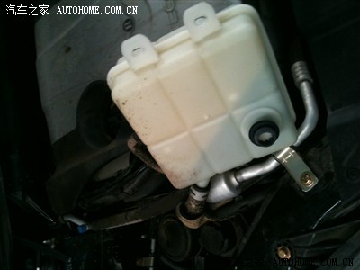

先要拆水壶

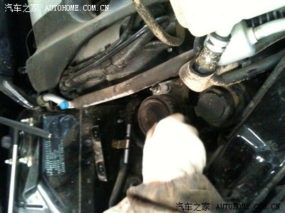

然后拆皮带

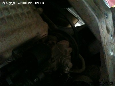

这张有点黑啊

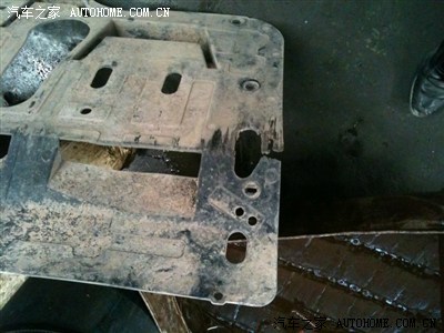

可怜的底护板,上次出去玩给磕了一下,边上裂了

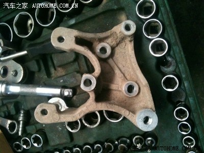

这个是旧的,拆下来的

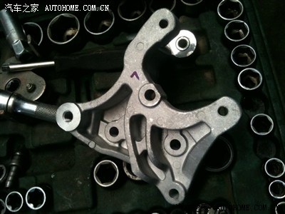

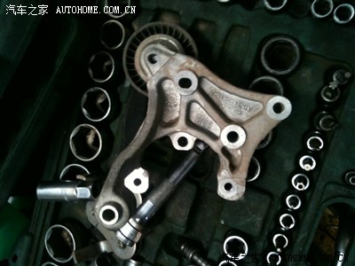

下面的两张图重点看看支架的主要不同处
这是旧的
这是新的,要换上去的
看出来的了吗,除了弧度有些不同,主要就在中间的哪些玩意,新的中间多了点东西
还有一点补充一下,看其他的车友是换了新支架后,谐振器就没有用了,不过这里的换了新支架后,谐振器还是给我上了的,我问说不是说不用了吗,师傅说没说要拆掉,就给我上了上去。
说说感受吧,关于震动,我觉得没有多大改善,不过车停住挂在D档的时候,以前有点细微的呜呜声,换了后好像没有了,加速的时候,急加速的话,像其他车友说的一样,发动机的声音更沉闷的些,确实是这样,以前如果说有点声嘶力竭,现在感觉好像有余力似的,当然这是主观感受啊,具体还是以各自的感受为主,因为声音比以前更沉闷了些,所以感觉上是比以前小了些。缓加速的话,声音感觉比以前是好些了,发动机的声音基本听不见了,速度上来后,听见多的就是胎噪和风噪了,当然是缓加速的情况下啊,对于其他车友说的还是差不多,反正我的感觉是好多了,不知道是不是因为谐振器还是安装在上面的缘故。

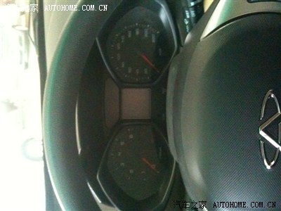

仪表盘,见仁见智吧

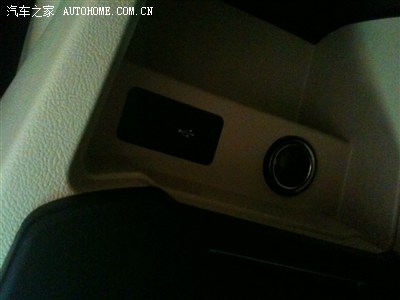

这是点烟器和USB接口,还是标准接口,这点不错

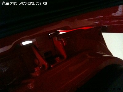

车门打开方式,特别看了下,跟G6是一样的,不过是两段式的

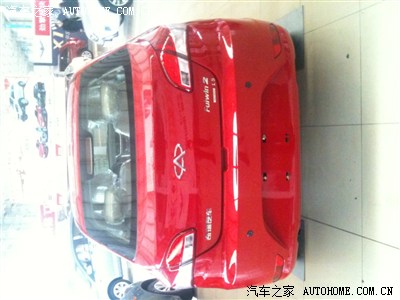

外观
