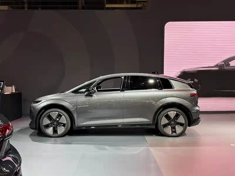

646km这个数字,不是靠把电池堆大堆出来的。同样一块84kWh,放在效率做不扎实的车上跑不出这个成绩,这边是先把能耗压下去,续航数字才跟着上来。
电池一共三种,52kWh、61kWh和84kWh。前两块走磷酸铁锂路线,84kWh那块才是三元锂,而且只给170kW和240kW两个版本配套。化学体系在这里跟着版本走,不是全系一刀切。
磷酸铁锂和三元锂各管一段
52和61kWh用磷酸铁锂,成本更好控,循环寿命也占优,代价是能量密度偏低;84kWh换三元锂,换来的是把电芯塞进同样的空间里还能保住646km。官方给的说法里,两种体系是分工关系。
这种分法对用车的人意味着什么挺直接:前两档电池更耐造,适合长期持有、每天固定通勤的人;后两档为了续航上限换了三元锂,代价是电池成本和管理精度要求更高。
补能节奏同样按电池大小分了三档。84kWh这块支持到183kW,10%到80%用时29分钟;52kWh这块峰值100kW,同样区间24分钟;中间61kWh在105kW上下,25到26分钟收工。
快充功率差了近一倍,时间只差5分钟
183kW和100kW看着差了近一倍,实际从10%到80%只差5分钟,原因是小电池要灌进去的度数本来就少。长途出行挑车,与其只比峰值功率,不如按自己的补能习惯算总耗时。
按高速每跑两三百公里补一次电来算,29分钟和24分钟的差别,也就是一杯咖啡的时间。真正在服务区排队等桩的耗时,往往比充电本身更长,这时候峰值功率高一点的意义就没那么大了。
家充场景又是另一套算法:把车停回家插上交流桩挂一晚上,第二天照样满电出门,快充功率高低对日常通勤几乎没影响。快充参数真正起作用的,是一年几次的长途出行。
12.8这个数是整套效率堆出来的
能耗才是这台车的底牌。140kW版配上效率套装,官方给的能耗是12.8kWh/100km,这个数放在紧凑型纯电里属于偏低的一档。注意这里的前提是带效率套装,不是随便一台都能跑出这个成绩。
风阻压到0.24,配合低风阻造型的轮圈,都是往这个数上使劲的。车重和滚阻这两项也压得住,才让84kWh的电池跑出646km,而不是靠单纯加大容量硬凑。
效率套装不是白送的装饰件,它直接挂在能耗数字上。想要12.8这个成绩,选车时得确认这台车带不带这一套,其余版本的能耗官方没有逐条给出,暂时只能按版本区间去估。
对外放电这块,V2L给到3.6kW是全系标配,露营接电磁炉、电烤盘够用。V2H面向家庭供电,官方列出的可用范围是德国、奥地利和瑞士三地,其他市场暂时没排上。
V2L和V2H不是一回事,前者是车给电器供电,后者是车给房子供电,对并网设备和当地电网规则都有要求。冲着对外放电去选这台车的人,先确认自己所在的地区在不在官方名单里。
把这三组数字串起来看,思路是先让每一度电跑得更远,再用够快的补能兜底。容量不必越大越好,能耗压得住,中等容量也能跑出长续航成绩,这台车就是按这个路子做的。
真要在这三块电池里挑,先看每周固定里程和能不能装私桩,再看一年跑几趟长途。电池容量排在补能条件后面,不是头一个要拍板的项,这个顺序别弄反了。
