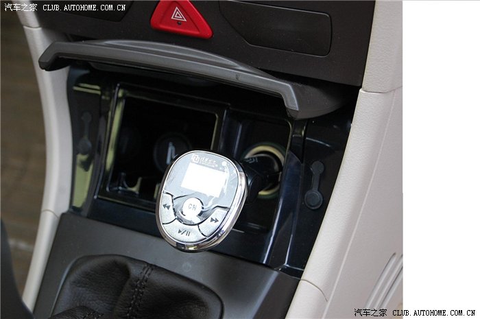

   10只有一个点烟器少了点,毕竟现在需要用电的很多东西,mp3,gps,手机,等
