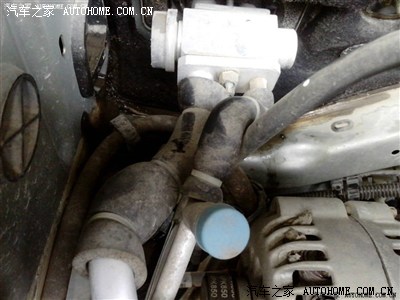

这个是借论坛一位车主的照片,大家都有这个情况吧![]()
究其原因有2点:
一、侧壁上的那个软胶套不密封
二、侧壁上的2个位置靠下的小孔不密封
看图说明:
这个是侧壁上的塑料软胶,拆下一看,那么多缝,还能对着拆开,关键还有一点
看到那个大口了吗?直通轮拱,还能看见光,我的天呐,风神你这车轮内饰罩都没包过来,有那么省材料的吗?雨天一开车,水直接从这进来了,积水,隔音棉也湿了。
看到大孔下面那两个黑色的长方形小片了吗?其实是两个孔,也是漏水进来的元凶之一,我贴上直接堵住了,上面那个孔不会漏水进来,估计位置高一些吧
解决方法:
把这些孔堵住。
最直接的方法,把那个软胶拆下来,不用了,直接用一块止振板贴上,把那些孔封闭,就不进水了,从此发动机舱干燥无水。
我是先把下面2个孔封住,由于手上没有止振板,就把软胶拆下,贴3M胶到软胶前面后面,用一张塑料纸粘住,封闭软胶的缝隙。然后再用一张大的塑料纸(软一些的)放到大孔上,再把软胶封入大口中,这样也能解决进水的问题。
我的方法,看图吧
有发动机舱进水的车友,你们也试试吧
