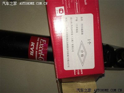

   后悬挂选的日本KYB的~件号341166~和爱丽舍通用的~火花塞博世FR8NP~算是性价比比较高的铂金火花塞~还有早就买好的下护板~一直没时间装~这次也一块装掉~

   KYB的悬挂,一共拍了两个~

    车顶起来了~这避震看起来还挺新的~才用了一年~拆下来备用吧~旧的避震是单向的~KYB的避震是双向的~所以在虑震方面是要强很多的~身边有朋友换过~反应不错~

 新旧两代来个合影吧~感觉KYB的桶要细一些~不知道耐不耐用啊~不过做工看起来还是很不错滴~

额滴神呀~瞬间四个旧的拆下来了~也是博世的~真想不通才用了一年的火花塞咋能这么难看~修理工说有一个烧得间隙已经有点大了~看来风神还不是很厚道啊~当初想换火花塞也是因为打火不是很利索~而且感觉方向盘稍微有点抖~新的换上确实改善太多了~方向盘也不抖了~油门踩下去感觉利索了~绝对不是心里作用~是真的有改善~
后悬挂换了以后感觉车身高度降了2CM~不过显得挺协调的~屁股不再撅很高的~舒适性的确有改善~但是离心里预期好像还有点差距~不过今天换完因为有事所以也没有开很远~而且新避震刚装上可能还有个适应的过程吧~不过走碎石路明显感觉后边的颠簸不那么明显了~比较满意的~再开一阵有心得了再回来更新哈~
费用方面~避震一只218~两只436~因为本人急性子~发了顺丰空运到付~运费50~
