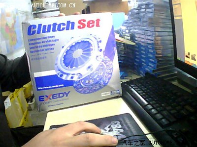

看过一篇帖子,神车的对手 帝豪ec7,全部换成鬼子的exedy离合,他们12老款的离合也是很沉的,跟神车一样的,但是13款标配exedy,就轻巧很多了。许多ec7的老车主都换成新离合,感觉非常好用,咬咬牙为了新爱的骆驼鞋,换。(其实是为了老婆能踩的动离合。)
寻遍阿宝 卖exedy的不少,但只有一家有神车的。没办法真假就这一家,果断拍了。
耐心的等待3天后到货。
鬼子造的
神车的变速箱是和爱丽舍307一样的,离合系统也是一样的,买的时候买307的就行了。
630包邮,我就不明白了,ec7的离合才200多,看遍所有车,就属法国佬的离合贵。
