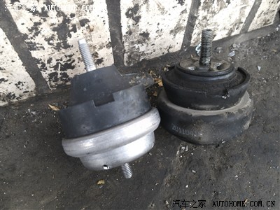

几次要求4S检查支架胶无果,,受不了震动和噪音,拆下一看,漏油,自己换了。效果还是比较满意。以前只听说别人方向盘立硬币,我连香烟就立不了,现在可以立火机了。以前开车的时候,手表链子都咯咯的响,现在加油时候的拖拉机声音减少80%左右。
新旧对比
漏油了。
漏的还不少。
配件质量堪忧。

换下来的支架,压扁了。
下面也压平了
参考新的,可以看到压扁了,这主要是中间的支撑爪子都开裂下沉,减震效果打折。
说说效果,相对更换右边的来说,效果不是特明显。
可以看到的是现在电瓶基本不震动,非常平稳。方向盘怠速震动减少不明显,有趣的是,踩到3000转。方向盘纹丝不动,比怠速还稳。开起来的话,共震基本消失,以前左边密封条zhizhi的响(新车买来就响,维修多次,以铲胶带,涂胶水为主),现在完全没有了。希望效果能持久。
